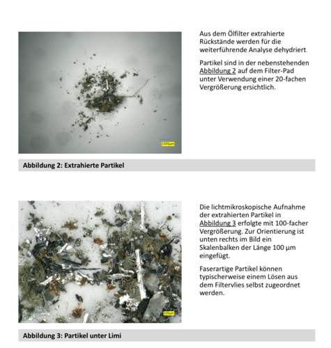

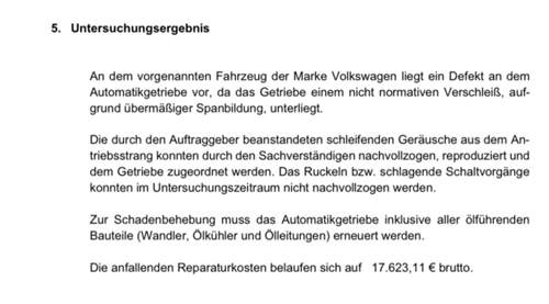

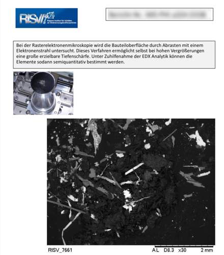

Hallo, den Beitrag habe ich hier auch eingestellt. Ich habe gerade vorgestern das Gutachten durch den sachverständigen erhalten. VW hat angeblich nie was nachvollziehen können. Es liegt ein Schaden von 17.600 € vor.

Das Auto zeigte beim sanften beschleunigen zwischen dem ersten und dritten Gang im Lastwechsel Kratzgeräusche. Mittlerweile wenn das Fahrzeug abgebremst wird und dann wieder neu beschleunigt, hat man das Gefühl, als würde man den ersten Gang beim leichten Rollen einfach rein drücken (beim Schalt Wagen) und die Kupplung springen lassen. Beim beschleunigen hat es teilweise knallende Geräusche gegeben. Ein ruckeln war zu spüren beim normalen Rollen zwischen 50 und 80 km/h.
Ich kann dir auf jeden Fall nur ans Herz legen, wenn du auch eine Garantie hast, einen Sachverständigen einzuschalten, um hier dementsprechend den Nachweis zu belegen. Die gleichen Probleme hatten wir beim Audi A6 C8 TDI mit 286 PS. Auch dieser bekam ein neues Getriebe. Hier wurde jedoch auf den Austausch von Ölleitungen und dem Wandler Verzichtet. Nachdem ich da damals den Mangel nochmals angesprochen hatte, da es nicht 100 % weg war, wollte Audi, dass ich das Fahrzeug zurückgebe und als Kunde nicht mehr in Erscheinung trete.
Da der Touareg aus Baujahr Mai 2020 noch eine verlängerte Vollgarantie hat, wird dieses nun der Versicherung vorgelegt. Sollte hier die Versicherung die Reparatur ablehnen, wird eine Klage auf Wandlung eingereicht.

Genau das sagen immer wieder die Leute, die entweder bei ZF, VAG oder Audi arbeiten. Bitte lasst euch nicht durch solche Sprüche abschrecken. Lasst es bitte auf Herz und Nieren prüfen. Es hat meine Erfahrung gezeigt, dass der Schaden beim Audi A6 C8 3 l TDI bei etwas über 14.000 € gewesen ist und jetzt beim Touareg von rund 18.000 €. Wer das über hat, kann es selbstverständlich bezahlen. Ich kann nur darauf hinweisen, dass solche Mängel umgehend bei den Fahrzeugen Erst mal abgelehnt werden. Erst nach einem sachverständigen Gutachten reagiert dementsprechend der Hersteller. Mit einer Getriebes Spülung ist es definitiv nicht getan, da die gesamten Zuleitung auch Späne abbekommen haben und dort teilweise diese nicht durch eine Spülung sauber werden.

Moin, bei mir wird Ende des Monats nach einem sachverständigen Gutachten das Getriebe ausgetauscht. Die Geräusche sind beim Lastwechsel zwischen dem ersten und dritten Gang zu hören. VW hat die ganze Zeit mich nur belächelt und versucht davon Abstand zu nehmen. Nach dem Gutachten wurde noch etwas gezickt, aber dann mit Hinblick auf eine Klage die Freigabe zum Austausch erteilt. Es sind definitiv bei mir massive Metallspäne gefunden worden. Diese haben sich primär in der Ölwanne abgelagert.
