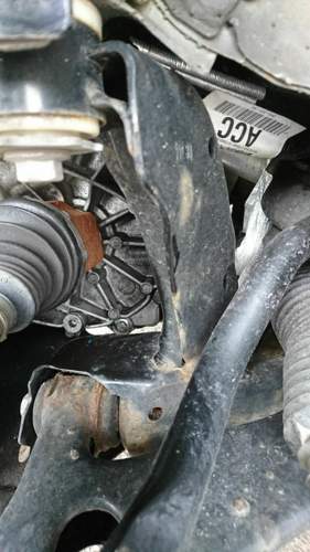

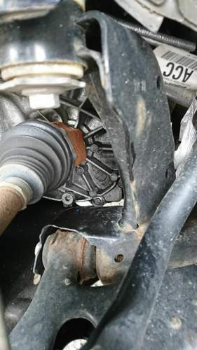

Moin. Nach jetzt 35000 km und 3 Jahren ist mir beim Radwechsel aufgefallen, dass das Getriebe an der Fahrerseite leicht ölig ist. Siehe Bilder. Wie lange das schon so ist, weiß ich nicht. Garantie hab ich keine mehr.
TÜV ist gerade 1/2 Jahr her, da gab es nichts zu meckern. Die Verschmutzung ist auch nur um die Antriebswelle herum. Obenauf ist alles trocken.
Sollte ich dafür beim FFH vorbei schauen, oder ist das eine Krankheit?

Moin,
ich würde das beobachten. Auch bei einem leichten "schwitzen" sagt ein TÜV Prüfer nicht unbedingt was.
Kann sein das die Antriebswellen mit (zu)viel Fett eingesetzt wurden. Drückt dann raus.
Erst wenn das Öl / Fett in Klumpen hängt würde ich was unternehmen.
Du kannst ja bei der nächsten Inspektion auch mal den freundlichen fragen.

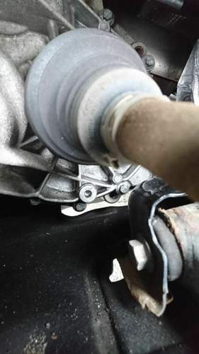

ich habe das gleiche gerade mit dem 1.5TDCI hinter mir.
Wo es genau herkommt, siehst du erst, wenn du alles richtig sauber machst und fährst.
Bei mir kam das zwischen Getriebe und Motor heraus und der Fahrtwind verteilt alles schön.
Es war der Dichtring Getriebeeingangswelle.
Kosten: 1600 euro.
Nach dem Abdichten wurden die Antriebswellen undicht, nochmal je Seite 350 Euro.
Und nix mit Kulanz seitens Ford.

Das ist der Wellendichtring Antrieb. Hatte ich bei meinem fabrikneuen 1.0 . Nur da lief das Öl in richtigen Tropfen.Das Getriebe war richtig ölnass.
Das bei dir ist eher Nebel.Eigentlich kein Problem. So richtig trocken ist es dort eh nicht. Sieh dir mal die andere Seite an.

Das was man an deinen Getriebe sieht stellt meiner Meinung nach keinen Mangel dar. Um einen neuen Wellendichtring einzubauen muss die Antriebswelle heraus, die halbe Vorderachse zerlegt werden und dann kommt mit großer Sicherheit das gleiche Problem mit der Zeit wieder.
Als erstes würde ich die Stelle mit Bremsenreiniger säubern und dann genau beobachten wo das Öl herauskommt.
Gruß Klaus
@ hempelsofa

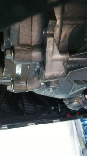

Du brauchst die keine Gedanken machen das ist "normaler Ölnebel" da würde der FFH nicht mal in der Garantie was machen. solange da nichts "NASS" ist ist alles ok. Das was du dort siehst ist max, die Menge etwa streicholzkuppengroß. Öl in Verbindung mit Schmutz sieht immer nach großer Menge aus .Meiner sah nach 1200 km so aus. (Foto) .Der Wechsel kostet so um die 150-200€ und ob das besser ist ???? Wie K1 völlig richtig schreibt keine Mangel.
