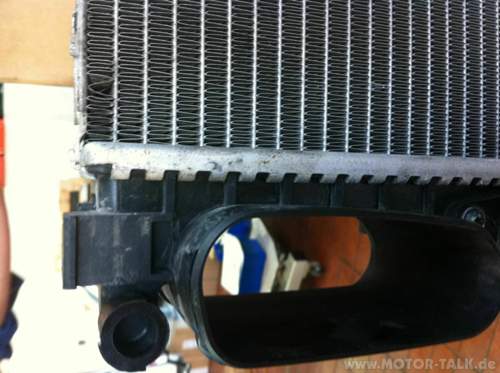

hat jemand von Euch dazu mal ein Referenzfoto gemacht, sodass man mal schauen könnte, ob man die Kühlervariante erkennt wenn man unter das Auto schaut ? Ich würde ungerne erst herausfinden müssen, ob mein :-) hier kompetent ist und mich aufklärt über Kühlertyp und Risiko oder kompetent ist und mich für dumm verkaufen möchte, oder einfach nicht kompetent ist.

Das sollte ein betroffener Kühler sei. 'Ich hab bei mir noch nicht nachgesehen. Laut aussage des Freundlichen soll der Übergang von den Kühllamelen zum Plastikhalter anders sein. Vielleicht kann ja jemand eine Aufnahme von einer neueren Ausführung machen und hochladen.
Alt-kuehler-w211

Brauchst nicht mal hochheben (das Auto).............
Schraub die Traverse überm Kühler los (glaub 4 Schrauben), heb sie ein wenig an und Du kannst direkt sehen ob Valeo oder Behr verbaut ist !
Nicht mit dem Ladeluftkühler davor verwechseln, auf dem Behr steht............;)
