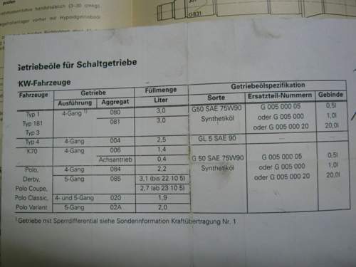

Hallo Leute,
habe hier im Forum jetzt schon viel über die Getriebeöle für den Käfer gelesen, bin aber trotzdem nicht sicher welches ich jetzt fahren soll.
Also ich habe einen 1302 Cabrio ist aber der Motor und das Getriebe von einem 1600i !!!!!!!
Welches Getriebeöl soll ich denn da jetzt rein füllen????????
Wie wäre es denn mit SAE 75W-90 ??????
Gruß Oldieveteran

Meines wissens muss der ölstand im Getriebe
an der unterkante der Öleinfüllschraube stehen.
Bei einem Pendelachsgetriebe dürften da ca. 3 liter
Öl reinpassen.

Getriebeöl
hallo.
bei einem Pendelachsgetriebe sind 3 Liter Getriebeöl drin. Wenn du es aber nur wechseln willst,so steht in der VW -
Rep.anleitung:
Getriebeöl bei hängenden Achsröhren ( ausgefedert auf Bühne) ablassen und danach, 2,5Liter neues drauf!
Getriebeöl sollte man laut VW 80W90 nehmen!

Die Viskosität ist zweitrangig. Wichtig ist die Klassifikation - GL5 oder auch GL4(wie Etzold empfiehlt). Mein Favorit seit xx Jahren ist EPX 90(=GL5) von Castrol, ein Hypoidöl(wichtig, kein normales Getr.-öl !) welches der Käfer eigentlich braucht.
TAF-X  SAE 75-90 GL4/5 von Castrol habe ich jetzt drin, aber ob es was taugt.... kann ich erst in ein paar Jahren sagen. Oder bald, wenn es hinten im Getriebe kracht. war nur momentan das billigste Angebot und EPX war nicht da.
