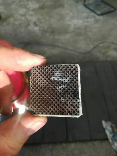

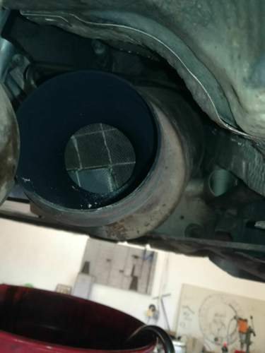

Mein S212 350er CDI 265PS hatte die selben Probleme meist nach einer längeren ruhigen Fahrt mit ca. 80kmh (Baustelle Landstraße) wollte beschleunigen und er hat kein Gas angenommen und nicht geschalten kein Fehler im Speicher.
Bei meinem war der Partikelfilter gebrochen und musste ersetzt werden.
Im 212 forum sind wir inzwischen auf dem Stand entweder Differenzdrucksensor oder Partikelfilter wobei man den defekten Filter am verrussten Endrohren erkennt.

Den Filter kann man leicht prüfen Auto anheben und die Auspuffschelle hinter dem Filter lösen dann kann man mit einer Lampe hineinleuchten und den Filterkörper prüfen.
Auf den Bildern siehst du meinen defekten Filter der Kern ist gebrochen einige Teile sind noch intakt. Erst als genug von den Teilen gebrochen waren kam die Fehlermeldung das der Filter defekt ist. Vorher keine Fehler und die von dir Beschriebenen Symptome.
