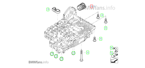

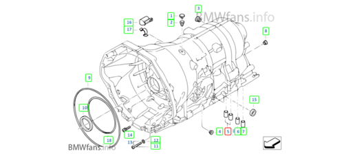

Da kann ich @CCC88 nur zustimmen. Die Dichthülsen und die Dichtbrille der Mechatronik müssten auch neu.

Das was er mit den Dichtungen meint ist vermutlich die Brille und die 4 Hülsen, dazu muss die Mechatronik runter. Und eigentlich macht man das immer wenn jemand mit einem Fahrzeug ankommt das 200000km gelaufen ist und man davon ausgehen muss, dass es ihr "erstes mal" ist.

Es ist bei ZF bekannt das ab 200TKM, wenn es der erste Wechsel ist, zu Problemen kommen kann, da das neue Öl flüssiger ist als das alte aber die Hülsen usw. ausgenudelt sind, somit hält der Druck nicht und das Getriebe ruckt, ist durchaus bekannt. Zumindest bei ZF
Daher muss man da schon etwas tiefer rein gehen als nur eine Spülung machen.

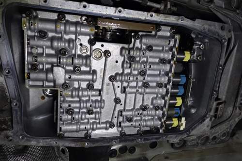

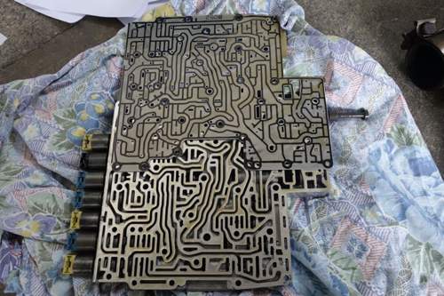

Also Montag lasse ich den Wagen wieder da, er will den Schiebekasten ausbauen und die Hülsen und Dichtungen wechseln.
Ist es das war ihr meint?
In dem Zuge will er sich den Kasten auch genauer anschauen.
Wenn er dabei die Mecha überholt sollte es möglicherweise wieder passen.
