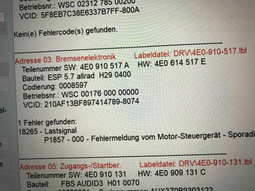

Hallo zusammen
Ich hatte bei meinem a8 ein problem mit dem Getriebe. Als bei der Testfahrt ein defekter wandler festgestellt wurde, wurde das komplette Getriebe revidiert.
Ich habe den Wagen wieder abgeholt und alles war ok. Nun ist mir aber aufgefallen das die gleichen Symptome wider da sind wie vorher.
Ab dem 3 gang ist ein extremes schleiffen de wandlerkupplung zu vernehmen. Die gänge werden viel zu früh gewechselt, dadurch fährt der wagen extrem tiefturig. Beim beschleunigen aus dem unteren Drehzahlband ist eine fibration zu erkennen und die drehzahl schwankt extrem. Bei fahrten zwischen 100-1200 ist ein pulsierender fortrtieb zu spüren(minimale schwankungen drehzahl).
Lmm wurde auch gewechselt neu von bosch.
Fehlerspeicher ist leer
Flexrohr ist undicht. Wird noch behoben. (Sollte ja keinen Einfluss haben?)
Ich werde den wagen zurück bringen da ich garantie auf die arbeit habe. Was mich allerdings komisch dünkt ist das das problem nach der Instandsetzung gleich ist wie vorher.
Daher vermute ich etwas anderes als das getriebe.

Nunja
Warum wurde ein Getriebe überholt das nie kaputt war?
Wenn er zu früh schaltet und die Wandler kupplung zu früh zu macht stimmt das Last signal nicht

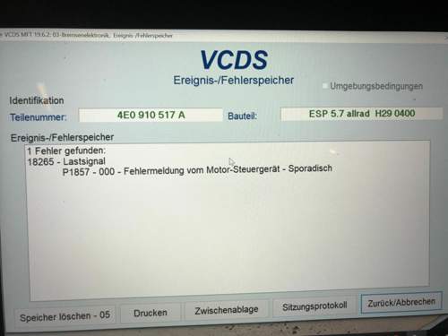

Das hat mir das vcds ausgespuckt.

@Kuse89 schrieb am 23. Februar 2020 um 09:11:39 Uhr:
Ich werd der sache mal nachgehen.....
Das ist ja erst mal das MSTG. LMM checken und vor allem das Lastsignal im MSTG. Sagt es doch an....

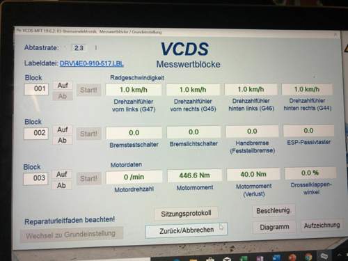

Der lmm ist neu von bosch.
Fff87359-4df1-4b04-8b17-f79796df2a25
Ja aber es kann auch falschLuft , Nockenwellen Position , drosselklappe kurbelgehäuseentlüftungsventil oder sonst was sein.
Iss manchmal nicht so einfach das Problem zu finden
