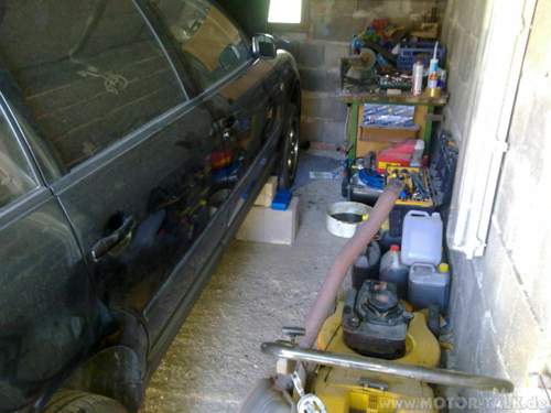

Leerlauf schwankungen sind ab heute mein kleinstes Problem!
heute Morgen als ich losgefahren bin gabs ertsmal ein Knall hab mich gefragt was das war konnte aber von aussen erst mal nichts fesstellen.
Das Auto fuhr auch ganz normal nachmittags kam ich wieder zum Auto und unter Auto war eine riesen Pfütze Öl.
Ich erstmal unter das Auto gelegt und sehe dass, am Deckel vom Differenzial ein ca 5-6mm grosses Loch ist sieht aus wie ein einschußloch.
Musste aber noch eine Strecke 35 km Heim fahren aber mahlenden geräuschen.
Langsam hab ich die Schnauze voll von der Karre und fahr die erst seit 3wochen.
Hat jemand noch ein günstiges Getriebe rumliegen?
und welche Getriebe passen ohne was umzubauen also einfach nur austauschen?
Auto fährt noch aber wer weiß wie lange.

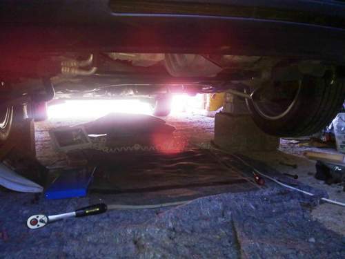

Themenstarteram 6. April 2012 um 19:13
So Getriebe drin!
Morgen noch alles zusammen schrauben, und auf den nächsten Getriebe schaden warten.

Getriebe tauschen kann ich selber, nur es muss günstig sein bin gerade am umziehen hab das ganze ersparte für komplett neue Möbel und zum renovieren rausgehauen.
Wenn du es eh selber kannst rupf raus und mach ein anderes rein.
Haste Bilder vom Loch?
Laß dich nicht erwischen beim Öl verkappen.
Themenstarteram 1. April 2012 um 8:30
ich mach später ein Bild und und lade es hoch, aber bestimmt erst heute Abend. Gehe gleich erst mal 82qm Laminat verlegen
Themenstarteram 2. April 2012 um 16:46
Hab die Bilder vom Getriebe hochgeladen sind in den 2 Tagen noch paar Löcher dazu gekommen.
