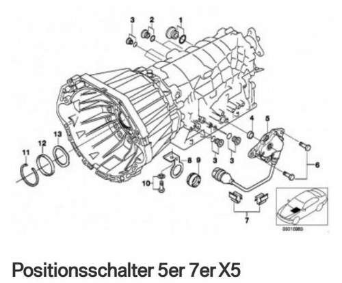

Hallo, ich habe einen Problem mit dem BMW E53 X5 4.4 N62/2003bj. 320PS +LPG
Ich habe heute schock erlebt auf der Autobahn, auf ein Mal kam die Meldung ``Getriebenotprogramm`` + Alle Kontrolleuchten sind angegangen, Licht aus nach 30 Sekunden, kein Power mehr, er wollte gar nicht mehr fahren und wo ich von 120km/h auf 0km/h gerollt habe, ist er ausgegangen. Habe versucht den wieder zu beleben aber ohne Erfolg. Hatte jemand von euch schon so was gehabt ? könnt ihr weiter helfen?
Schöne Grüße
Lukas

Guten Morgen, ich tippe mal ganz stark auf LiMa und/oder Batterie.
Gruß Stefan

Mir ist es auch mal ähnlich ergangen, nach 2 Std. im Regen auf der AB. Kam gerade noch so eben von der Autobahn runter bevor ich ihn abstellen musste. Getriebenotprogramm ging sofort an wenn die Zündung angemacht wurde und Motor liess sich nicht starten. Bei mir war es dann der Getriebepositionsschalter der im Fehlerspeicher stand. Am nächsten Morgen sprang das Auto wieder normal an. Nach Hause und Schalter dann getauscht(240€). Alles wieder gut.

Fehlerspeicher zeigt nur : Lambdasonde vor und nach Kat.
Das hat aber nix mit Getriebenotprogramm zu tun ? oder ?

Schaue im geheimmenü nach der Spannung was es anzeigt ;) oder Feuchtigkeit im Stecker ( müssen furztrocken sein ) am Getriebe.
