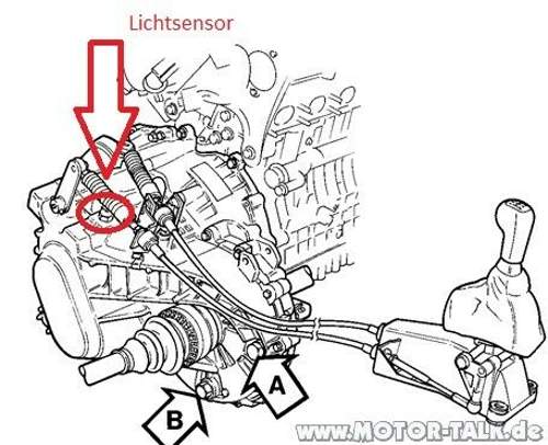

...ich habe bei 300 TKM das Castrol FE 75 W ( 2 ltr. )genommen und zwei Tuben ( a 20gr. )Mannol Getriebe Additiv ( ist das selbe wie LM 1040 nur günstiger ). Einfüllschraube ist viel zu umständlich !! Warm fahren, unten ablassen und gut austropfen. Dann Luftfilterkasten raus ziehen und Schalter für Beleuchtung Rückwärtsgang rausschrauben und alles nacheinander dort einfüllen. Fertig :-)

Ich werde es dennoch nicht über den Rückwärtsgangschalter machen. Ganz einfach deshalb: Mit der Methode über beide Schrauben kann man nicht falsch machen, weder über- noch unterfüllen. Beim Füllen von oben muss man auslitern, und das bei unbekannter Restölmenge. Da bin ich zu paranoid.
Muss ja natürlich jeder selber wissen, aber ich finde es erheblich einfacher 5 Muttern zu lösen, das Rad abzunehmen, 2 Muttern zu lösen und eine Kunststoffverkleidung im Radkasten abzunehmen und dann problemlos an die Einfüllschraube zu kommen als die Lösung mit dem Luftfiltergehäuseausbau.

mehr als 2 Liter bekommt man eh nicht über die Einlassschraube reingedrückt - wenn mann 3 Liter drin hat sollte man schon nachdenken ob das alles so richtig war :D
