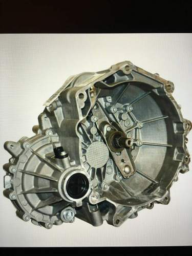

Die Innensechskantschraube zum Ablassen habe ich gefunden, aber ich konnte beim besten Willen nicht die Bohrung/Schraube zum Einfüllen entdecken... "In jetzt helfe ich mir selbst" steht natürlich auch nichts...

Also nen 8mm Schlauch wird reinpassen, sicher auch etwas größer, habs aber nicht ausgemessen. Vor dem Ablassen mal probehalber den Schlauch reinstecken, den Du nehmen willst. Ist wohl einfacher, als wenn ich mich jetzt unters Auto lege und den Stöpsel abmache und ausmesse.

Oben am Getriebe, von der 17mm Inbusschraube und Getriebestütze einfach nach oben schauen.
Es ist ein Kunstoffblindstopfen, gesichert mit einer 8er Vielzahn.
Bei Fahrzeugen ohne ABS ist dort der Tachosignalgeber.
1.1 Liter feinstes VW Öl. Literpreis etwas mit 40€.
OK vielen Dank, dann werde ich nochmals nachsehen...

Wenn die Getriebeschraube jetzt oben auf dem Gehäuse sitzt: Wie voll muss man denn jetzt auffüllen? Auch bis es rausläuft wie sonst bei der seitlichen Schraube?
1,1 Liter kommen rein.
