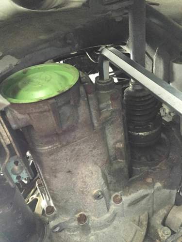

Ich habe n 4er, 1,4er mit DUU bzw DUW Getriebe.
Ich habe vor ca einem 3/4 Jahr mit einem Kumpel das Getriebeöl gewechselt.
Damals hatten wir den Wagen auf der Bühne und haben mit einem 17er Imbus und einem langen Rohr als Verlängerung und besserer Hebelwirkung die Einfüllschraube gelöst, ich glaube sogar die Ablassschraube auch.
Nunja, heute wollte ich das "Liqui Moly 1040 Getriebeoil-Additiv, 20 g" einfüllen.
Also auf ein sehr hohen Bordstein mit dem linken Rad gefahren, diese "innere" Radhausschale entfernt, und wie ein bekloppter versucht ohne Verlängerung die Schraube zu lösen, keine Chance.
Also ich habe es mir jetzt so vorgestellt.
Neue Getriebe Öleinfüllschraube kaufen, müsste die hier sein richtig ? Dafür fahr ich morgen zu VW, die dürfte ja nicht teuer sein.
Dieses Spray hier kaufen, von Amazon.
Von Arbeit noch eine Rohrverlängerung besorgen.
Denn ab auf die Hebebühne in einer Selbsthilfewerkstatt, das Spray versuchen von außen leicht aufzutragen, 10min einwirken lassen, und denn mit der Rohrverlängerung die Schraube versuchen zu lösen, meine 3 Tuben da reinknallen :p, und denn mit der neuen Schraube ( nicht so fest wie die jetztige ) wieder zuschrauben.
Würdet ihr es genau so machen, oder anders ? Will auf garkeinfall die Schraube beschädigen, aber es scheint mir die einzige möglichkeit zu sein es "wieder" mit der Rohrverlängerung zu probieren. Natürlich erstmal nur mit dem Spray und dem Imbusschlüssel :)

mein Tipp dazu:
Drehmomomentschlüssel mit 1/2 Zoll Antrieb und 17er Nuss besorgen und es damit versuchen. Drehmoment für Einfüll- bzw. Ablassschraube ist 25NM.
Gruss
Axel
Mit der Flamme das Alu erhitzen . Alu dehnt sich viel stärker aus bei erhitzen ,als die Stahlschraube . Die Schraube wird dann fast von selbst aufgehen .
Die passenden 17er-Nuss verwenden mit Ratsche auf jeden Fall, aber BITTE NIE den Drehmomentschlüssel zum Lösen verwenden. Damit arbeitet man sich den Schlüssel ruckzuck auf.

Ich denke er kälte bringt was ? Bei Wärme dehnt sich die Schraube aus und wird sich schwerer Drehen ?
Ich habe mir heute im Baumarkt "Caramba Schock Rostlöser Rasant" gekauft, von Arbeit besorg ich mir eine 17er Imbusnuss mit Standartverlängerung + ein Rohr das ich mehr Kraft aufbringen kann.
Ich werde natürlich äußerst vorsichtig vorgehen.
Falls sie sich nicht 1mm bewegt lass ichs :)
Vielen Dank für eure Tipps. :)
Natürlich wird beim erwärmen des Getriebes bzw dem Gewinde indem die Schraube steckt, auch die Schraube warm . Aber wie ich ja bereits schrieb, dehnt sich Alu bei erwärmung sehr viel mehr aus als Stahl. Der Wärmedehnungskoefizient von Alu ist ungefähr doppelt so groß wie der von Stahl .
