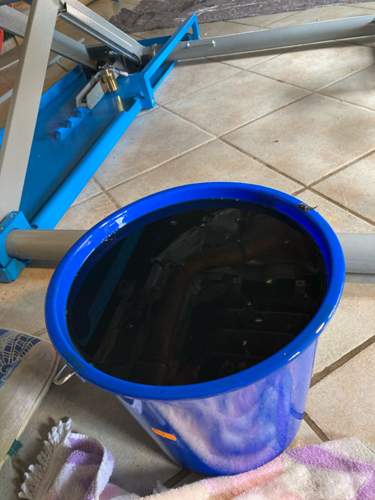

ich habe am 7G einen Ölwechsel gemacht. Der Wandler hat eine Ablassschraube. 350 cgi Bj.7/2009
werde spätestens nach 5 Jahren bzw. 30000km wieder wechseln,ist kein Hexenwerk
