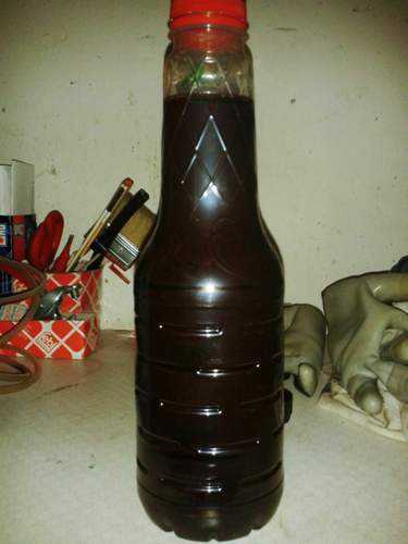

Hi
Ich habe dieses Jahr am F17+CR einen Wechsel über die Kontrollöffnung gemacht, also das alte abgesaugt und dann neues über die Rückfahrschalteröffung eingefüllt.
Funktionierte übrigens sehr gut, ca. 1,2 Liter habe ich abgesaugt und 1,4 Liter bis es zur Kontrollöffung rauslief eingefüllt.
Verwendet habe ich das Opel orig. Getriebeöl 1940182 und die Schaltung ging sofort weicher und das Getriebe ist läuft ruhiger, also ich finde da braucht man kein Wundermittel oder Ford Öl.
