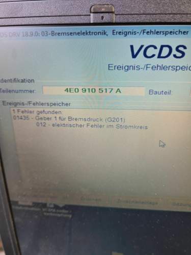

Hallo liebe Gemeinde, ich habe volgendes Problem...
Hab ein a8 4e 4.2 benziner 2003 250tkm
1.
Wenn ich im Stadtverkehr fahre und die Geschwindigkeit halte und eine Drehzahl unter 2000rpm habe, dann schwangt die Drehzahl um ca 300rpm hoch und runter. Mir kommt es vor als würde der Druck auf die Lamellenpakete stetig variieren. Unter Last macht er es nicht.
2.
Wenn ich kurz vorm Stehenbleiben beschleunigen möchte ,,knallt'' er den 1. Gang rein, als würde man die kupplung einfach ruckartig loslassen. Wenn ich aber sehr langsam beschleunige, ist es so als würde man geschmeidig die kupplung los lassen. Also die Drehzahl geht etwas hoch, als würde man die kupplung leicht schleifen lassen.
3.
Wenn ich untertourig fahre, kommen die Drehzahlschwankungen extremer. Sogar so heftig als ob das getriebe ein zu hohen Gang drinne hat und es versucht einzukuppeln aber merkt im letzten Moment das der eingelegte Gang zu hoch ist und lässt die kupplung wieder schleifen. Dadurch kommen die Drehzahlschwankungen.
Hab auch ein Video gemacht.
Tel; 01734207690
Halit Karaaslan

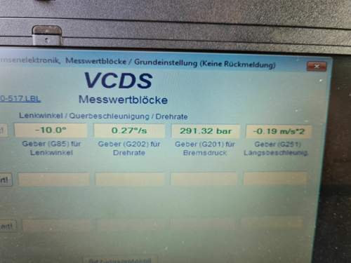

ESP/ABS Problem: Bremsdrucksensor zeigt mir ca 290bar, nach dem Austausch zeigt es mir den selben Fehler an. Nach längerer Standzeit (ca 2 tage) kommt der fehler erst nach 1km. Manchmal sogar sporadisch aber zum größten Teil ist dieser Fehler immer da.
Werde dem Nächst die Leitungen durch messen um ein Kabelbruch oder Wackler auszuschließen
Bremsdrucksensor ist im Abs Steuergerät verbaut? Wie hast du den getauscht?
Anyway.
Variiert der druck wenn du das Pedal betätigst?
Ich habe eine adresse wo sg‘s überholt werden. Hab ich schon 2x gemacht, war immer der g201
Schau dir die kabel vom sg an, gehen unter kühlerbehälter über das radhaus vo li richtung fahrer. Bei mir war die isolierung teilweise schon komplett ab.
Gutes gelingen
Ich habe ein abs Block wo ein drucksensor an der Seite verschraubt ist. Ist das nicht der g201 sensor?

ABS Steuergerät prüfen lassen. Habe einen relativ ähnlichen Fehler gehabt nur das bei mir ein rad Sensor angeblich mit tschau war, was nicht der Wahrheit entsprach. Zu Bosch eingeschickt, die hams zerlegt und repariert und seit dem keine Probleme.
@Deleerai schrieb am 06. Aug. 2021 um 22:45:03 Uhr:
Sehr interessant, weil das abs Steuergerät Probleme macht. Vorher war der Bremsgeberdruck defekt und beim Austausch gerät zeigt er mir jetzt Raddrehzahlfühler hinten rechts defekt. Im Messwertblock reagiert der Fühler auch nicht. Fühler ist neu! Hab ich schon ausgetauscht.
Hat hier eventuell einer ein abs Steuergerät, der keinen defekt hat, zum Verkauf?
PS: Beim Austausch des abs Steuergeräts habe ich es natürlich codiert und Lenkwinkelsensor kalibriert.
