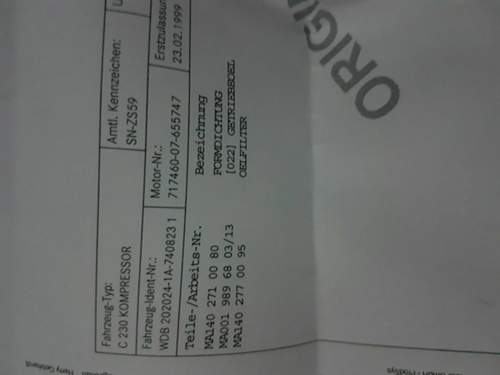

Und zwar fahre ich einen w211 E240 Kombi Bj 2003 mit ca 210000 runter zum Problem ich habe vor 3 Tagen eine Durchsicht machen lassen sprich Öl Wechsel Filter und was sonst alles dazu gehört. Dabei ist der Werkstatt aufgefallen (keine MB Werkstatt) das meine 5 Gang Automatikgetriebe leckt, darauf hin wurde mir empfohlen eine neue Dichtung zu besorgen einen neuen Filter und 7,5 getriebeö.
Ich also zu MB all diese Sachen Geholt und des wurde gemacht. Beim abholen ist mir sofort aufgefallen das der Wagen anders schaltet und im Kalten Zustand brummt er sehr stark vorher war nix und er fuhr völlig normal nun die Frage hat die Werkstatt etwas falsch gemacht und was kann ich tun damit es wie vorher ist.

Hast Du das richtige Getriebeöl gekauft? Welche MB NL hat es denn gewechselt? Für gewöhnlich nehmen sie ihr eigenes Getriebeöl. Aber ja, einige Kunden liefern ihr eigenes Öl an.
Themenstarteram 22. Januar 2017 um 20:16
Es hat freie Werkstatt gewechselt ich habe lediglich das Öl beim MB anhand der Fin raus suchen lassen mit Filter und neue Dichtung
Themenstarteram 22. Januar 2017 um 20:21
Die drei Sachen habe ich geholt.
dein Getriebe hat keine wandlerablassschraube also können bei deinem nur 3,5 Liter gewechselt werden. Das sollten sie dir auch mal erklären warum sie 7 Liter wollten. Da haben die gepfuscht
Themenstarteram 22. Januar 2017 um 20:29
und warum sagt mir der Typ von Mercedes das ich 7,5 Liter brauche wenn ich nur 3,5 wechseln kann und wodurch wurde dann nun das Problem ausgelöst der er schlechter schaltet und brummt im Kalten Zustand. Und wie kann das wieder behoben Werden
Der bei Mercedes guckt in die Tabelle für das Getriebe und sieht dass dein Getriebe so viel Öl braucht jedoch haben die im Lager keine Ahnung davon dass bei deinem Getriebe von Mercedes kein Ölwechsel vorgesehen ist man also den wandler nicht leeren kann das wissen nur die in der Werkstatt. Die Werkstatt hat vielleicht den Ölstand nicht richtig kontrolliert
