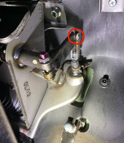

Schwierigkeiten beim Schalten?
Gern reisst die Aufnahmeblech des Kupplungsseils an der Pedalerie ein (über dem Gaspedal). Dann wird das Spiel zu groß und die Kupplung trennt nicht mehr richtig.
Manchmal hilft auch einfach ein neues Seil.
Aber die Kupplung des Jimny ist schon ein anfälliges Bauteil.
Meistens hiilft da nur eine neue!
Aber bitte keine verstärkte, die werden im Netz angeboten. Ich habe noch keinen Jimny mit verstärkter Kupplung erlebt, die alltagstauglich ist. Das ist nur was für den Wettbewerb und Schrauber, die regelm. nacharbeiten.
