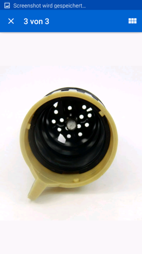

bei meinem S 500 Benzin Bj 6/2003 habe ich Problem wenn der Wagen kalt ist.
Er spring normal an ich kann den Wahlhebel auch bewegen jedoch wird kein Gang eingelegt.
Auch nicht wenn ich auf D den hebel nach links oder rechts bewege.
R reagiert auch nicht.
Wenn die motor tep die 60°C erreicht ich den wagen ausmache und wieder an mache gehts.
Wen es drauße über 15°C ist brauche ich nicht warten dann kann ich sofort losfahren.
Hab auslesen lassen nichts /software aktuell/ ölstand ok. gespült vor 6 Monaten.
Nun weiß ich nicht mehr mehr weiter.
hat einer von euch noch eine Idee?

Hört sich für mich nach zu wenig Öl an, ATF dehnt sich bei erwärmung stark aus. Wenn zu wenig Öl im Getriebe ist wird nicht genug Druck aufgebaut. Das Ermitteln des richtigen Ölstandes geht im Grunde nur mit einem Auslesegerät welches den korrekten Wert der Öltemperatur anzeigt. Gemessen wird entweder bei 20 oder 80 C°.
Eventuell mal den Stecker der Steuereinheit am Getriebe kontrollieren.
Dieser sollte nicht verölt sein.
Screenshot-2018-10-26-00-54-16
Screenshot-2018-10-26-00-54-18
Screenshot-2018-10-26-00-54-20

Der MB Techniker meine nachdem es überprüft wurde es wäre sogar zu viel drin gewesen schadet das?
Themenstarteram 26. Oktober 2018 um 6:14
Den Stecker prüf ich nach aber warum hat da die Temperatur eine Auswirkung?
Und haben die dann was abgelassen? Ich würde unabhängig noch mal einen Getriebespezi schauen lassen.
Etwas mehr schadet wohl eher nicht. Evtl ist auch durchs Spülen etwas Dreck gelöst worden der jetzt iwo stört. Ich zu dem fahren der gespült hat, oder eben einen Getriebefachbetrieb. Notfalls Schaltschieberkasten raus und mechanische Reinigung.
