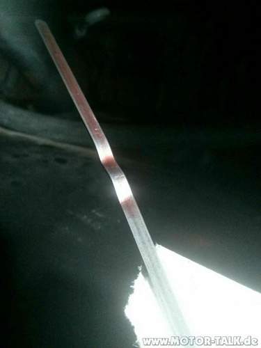

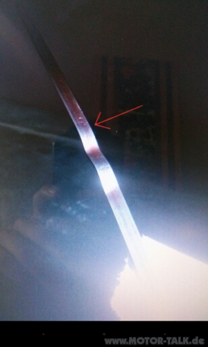

Öl sieht gut aus, Ölstand wie auf dem Bild (kalt). Der Messstab ist irgendwie nicht schön markiert. Passt das so?
TV-Kabel führt ins Getriebe und ich verspüre dort Bewegung, wenn man oben dran zieht. Mehr kann ich nicht prüfen.
Ich habe eben nochmal probiert: Im Stand lässt er sich schön schalten wie immer, auch R geht, Scheinwerfer gehen an, er legt aber keinen Gang ein.
edit: Ölstand im warmen Zustand im zweiten Bild

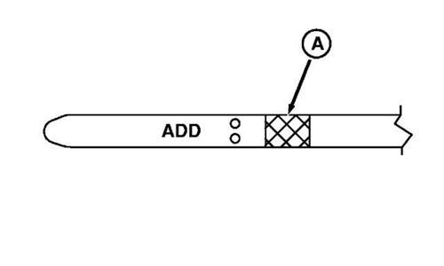

Ist auf dem Peilstab unten keine Markierung?
Peilstäbe ohne jedwede Markierung kenne ich nicht.
Merkwürdig.
Bild anbei.
Dipstick
Themenstarteram 5. Juli 2016 um 17:52
Ich wundere mich auch. Gibt nur diese beiden Biegungen. Inwiefern das nun wirklich so ist, bleibt rätselhaft.
