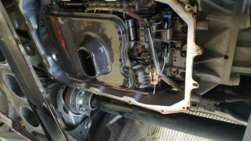

Themenstarteram 2. Mai 2016 um 18:57
So Leute das Werk ist vollbracht.
War heute die getriebspülung machen lassen,naja was soll ich sagen.........es ist sowas von genial.
Die schaltvorgänge sind echt sowas von besser geworden.er schaltet ohne zu übertreiben wie neu.
Hätte nie gedacht das eine Spülung solche Ergebnisse bringt.
Ich durfte auch dabei sein und mal den Ablauf verfolgen.(kann jeder dort machen).mal ne kurze Beschreibung des ganzen.
Es wurde nach der Demontage der Verkleidung unten das Öl zuerst abgelassen.
Dann wurde die Ölwanne entfernt und gereinigt,ebenso die 5 Magneten in der Wanne .
Der Ölfilter wurde auch entfernt und durch einen neunen ersetzt.
Danach die Wanne wieder mit neuer Dichtung dran.
Öl war Ca 4-5 Liter raus bis dahin.
Jetzt wurde das spülgerät angeschlossen und solange frisches Öl reingepumpt worden bis im Rücklauf absolut neues Öl drin war.
Diese Aktion hat die restlichen Liter entfernt.somit war alles sauber.
Das war beim laufenden Motor geschehen.
Jetzt wurde das Getriebe komplett mit neuen Öl befühlt und alles wieder zusammen gebaut.
Die Aktion hat ca 21 Liter Getriebeöl verbraucht.
Jetzt kommt der Knaller ...die haben mir sogar im verteilergetriebe das Öl gewechselt,und zwar gratis.alles für die 239 Euro.
Bin nun 480 km heim gefahren.alles top,und er schaltet echt absolut genial.
Bin froh das ich es getan haben.kanns echt nur weiterempfehlen.ein schieberkasten oder Getriebe ist teurer.
Bilder lade ich gleich noch hoch vom Handy.
Ich hoffe da schon damit einige helfen konnte.

Hier ein paar bilder

DAnke für die Bilder und viel Spass mit der Q
Gruss
Uwe
