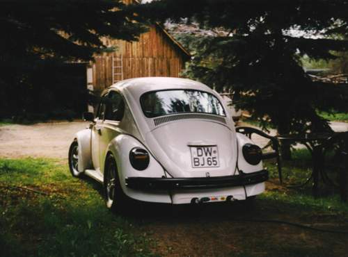

hier mein motor versuchsträger...
noch eins...der upload von 2 bildern hat irgendwie nicht geklappt...
So abgefahrn hätte ich es dem Steini garnicht zugetraut. Es kommt aber kein Öl an's Radlager. Das Getriebe kann man auch höher nehmen, nur hat man dann Probleme mit dem Lüftergebläse.
Geil!!!

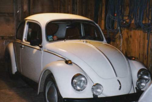

Hat der Steini selber lackiert?
Lass'n rosten, dann hast Du super Partner-Look mit dem Bus.
Wenn ich gewusst hätte, welche Trends so INN sind, dann hätte ich mir keine GFK-Teile gekauft.
Komm, Steini, jetzt aber der Bus
Für mich machst Du das oder?
der käfer ist nicht selber lackiert sondern erstlack. bj ist 1962.
erster lack unfallfrei, 1. hand, vor 3 jahren in einer scheune gefunden im nachbarort und dem opa abgekauft. dort stand er seit 1978.
der wagen war innen unberührt, einfach weggestellt.
selbst das fahrschulbuch lag noch im handschuhfach, das mussten frauen damals mitführen um bei unsicherheit mal nachschlagen zu können.
ebenso liegt auch heute noch ein ring in seiner schatulle und eine karte von deutschland mit auflage von 1972 im handschuhfach. ein aufkleber an der windschutzscheibe bescheinigt die "internationale Beleuchtungsaktion 1975".
