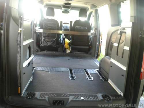

Ich plane zur Zeit die Anschaffung eines neuen Lieferwagens für unsere Firma. Es soll wahrscheinlich ein langer Ford Custom werden. Ich muss aus verschiedensten Gründen regelmäßig und häufig die Rückbänke bzw. Sitze ausbauen. Da ich wegen eines empfindlichen Rückens (Bandscheibenvorfall) auf ein einfaches Handling bei dem Aus- und Einbau angewiesen bin, habe ich folgende Frage (auf die ich auch nach endloser Suche im i-net keine Antwort finde)
1. Wie viel wiegt bei dem Custom de 1er Sitz in der ZWEITEN Sitzreihe (Wagenmitte)
2. wie viel wiegt die 2er Sitzbank
3. wie viel wiegt di 3er Sitzbank
Bei unserem alten Ford Transit wiegt die 3er Sitzbank 75kg und das Ein-und Ausbauen ist ein Horror für meinen Rücken.
Daher würde mich auch noch interessieren: wie leicht oder schwierig sind die Mechanismen beim Ford Custom, wenn man die 1er, 2er oder 3er Bank ausbauen will. Fummelig, einfach, schwierig???
Macht eine Schiebetüre links und rechts den Ein- und Ausbau leichter?
Danke für jeden Erfahrungsbericht!

37kg der Einzelsitz
57kg der Doppelsitz
1. Reihe, gewogen beim Transit Custom.
Es ist korrekt das die Sitze keine Tragegriffe besitzen. Warum auch, Sie sind gedacht um darauf zu sitzen und gefahren zu werden, nicht um sie in der Gegend herum zu tragen. :D (Ich nutze beim 2-er die Sicherheitsgurte um ihn zu tragen, der einzelne geht so.) Von einer brüchigen Papprückwand ist mir nichts bekannt.
Ich könnte mir gut vorstellen das die Firma in deinem Link die Sitze und den Fahrzeugboden für den Transit Custom nicht anbietet weil es das schon ab Werk gibt.
Euroline da gibt es dann auch die 3-er Sitzbank.
Ich will ja nicht klugscheißen aber einem 15kg Sitz der einen Klappmechanismus und eine Sitzlehnenverstellung hat und dann noch entnehmbar ist, würde ich bei 160km/h nicht unbedingt vertrauen. Cool wäre das schon, aber dieser Sitz und der Sicherheitsgurt ist das einzige was mich bei einem Unfall davon abhällt geradeaus durch die Frontscheibe weiter zu fahren. ;)

Eine zweite Schiebetür hilft auf jedem Fall wenn man zu zweit ist. Alleine ist es egal ob ich zwei Türen habe.
Der Rastmechanismus ist zwar recht einfach aber ich finde nicht immer auf anhieb den richtigen Punkt zum Einrasten. Dann heißt es alles noch mal hoch entriegeln und noch ... und nochmal. Vielleicht bin ich auch nur ungeschickt.

An sich sind diese auch sehr schwer, aber das aus und einbauen geht gut. Entriegeln, nach vorne kippen und nach oben aushängen fertig. Für die mittlere sind die zwei Schiebetüren gut.
Versuche es aber nicht alleine, da hebst du dir einen " Bruch"

aus eigener Erfahrung (L1, 155PS, EZ 12/2012, aktuell 110.000 km) folgende Tipps von mir:
- ich habe meine beiden hinteren Einzelsitze immer in der Garage, einer hat ca. 30 kg. Mach ich alleine.
- eine 3 er Bank kenne ich nicht
- meine beiden hinteren 2er Sitzreihen sind fast immer eingeklappt und mit einem Indoor Motorrad Pariser (von Tante Louise) zugedeckt, dadurch ist der Innenraum ausreichend zu beladen.
- für Motorradtransport nehme ich beide 2er Reihen raus, je ca. 80 kg. Dafür verwende ich eine Rampe (wie fürs Motorrad) und eine normale Sackkarre. Meine Frau ist nur als Assistentin zum kucken und dirigieren dabei. Wenn ich dabei ruckartige und ähnlich falsche Bewegungen vermeide, dann habe ich keine Probleme mit meinem Rücken.
bei keinem anderen Fahrzeug, das ich mich vorher angesehen habe
(VW T5, Mercedes Viano, Hyundai H1) ist das herausnehmen der hinteren Bänke von einem Mann alleine zu machen. Ach ja, und der Einzelsitz kann auch gaaanz alleine stehen.
Ich bin nur 172cm, mit ca. 90 kg.
so, ich hoffe alles ausreichend beantwortet ???
ansonsten, nochmal fragen :D:D:D

Nun vorher hatten wir einen T5 da hab ich das immer allein gemacht aber bei unserem Coustom geht das nicht, dass machen wir bei den Zweiern immer zu zweit da sie viel schwerer sind als bei VW. Ein und ausbau nicht so einfach wie bei VW aber mit Übung geht´s. Das Fahrzeug selbst ist super!

Zunächst herzlichen Dank für die ausführliche Antwort aus München! Allerdings bestätigt das ja so ziemlich meine schlimmsten Befürchtungen... Sind die 80kg für die 2er und die 30kg für die 1er Sitze gewogen, geschätzt oder aus einer sicheren Datenquelle abgelesen? Ich kann es offen gestanden einfach nicht glauben - zumal die Sitze ja scheinbar auch keine gute Tragegriffe oder -punkte zu haben scheinen, obendrein aber eine scheinbar sehr brüchige Papprückwand.
Warum nur machen Hersteller diese Bänke so unerträglich schwer - wo doch die Zuladungen sich ohnehin in einem bescheidenen Rahmen bewegen.
Ein Aufbauhersteller wie FES http://fahrzeug-systeme.de/products/category/flexycab/4#prettyPhoto schaffen es ja offenbar, dass Einzelsitze so um die 15kg wiegen, der Boden ist glatt und eben wie ein Papier - und der Ein- und Ausbau der Einzelsitze ist offenbar völlig problemlos möglich. Einziges Problem: Sie bieten das nicht für den Custom an, weil es da wegen der Custom Konstruktion offenbar Probleme gibt.
Weiß jemand wie schwer die 1er und 2er Rücksitze beim T5 oder T6 waren bzw. sind?
Ich hatte kürzlich bei einem Renault Händler eine ausgebaute Rückbank für einen Traffic neueste Generation gesehen, deren Gewicht ich auf um die 30kg schätzen würde - leider bieten die da aber keine 2er oder 1er Sitze an.
Jetzt bin ich wirklich ratlos, weil solch extrem schwere Sitzelemente meine komplette Planung völlig zunichte machen!

Stimmt nicht ,ich habe den Heinz, und ich habe sowohl aus- als auch eingebaut ohne Hilfe, es geht, ist aber zu zweit etwas leichter, etwas denken und dann geht es auch mit unsern Maßen;)

Naja zunächst muß der Sitz die "weichen Menschen" mal festhalten - beim Zweier bis evtl. 200kg und dafür müssen Sitz und -Anker ausgelegt sein. Dazu die irre Klappmimik und die Gurte müssen auch halten. Ich glaub nicht, daß der leere Sitz beim Crash durch's Auto fliegt.
Wenn man beide Sitzreihen rausnimmt, geht Pejowis Sackkarren/Rampenmethode durch die Heckklappe super.
Nur die mittlere geht so nicht, weil der Zweier quer nicht durch die Schiebetür paßt. Ich mach das immer zu zweit.
Die Einzelsitze gehen sowieso allein.
Wenn man Zeit hat, kann man erst beide Reihen mit Methode Pejowi nach hinten rausnehmen und dann die dritte Reihe wieder installieren.
Verbesserungsvorschlag: passenden Klotz auf die Sackkarre legen, damit der Zweier mit dem unteren Querrohr aufliegt. Dann kann man den direkt mit der Sackkarre aus den Ankern hebe(l)n, ohne mit krummem Rücken die Bandscheiben zu quetschen.
