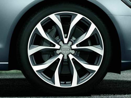

Da ich letztens mit einem User hier über die Gewichte der Felgen inkl. der Reifen gesprochen habe und auch in der Suche nichts dazu gefunden habe, habe ich mir gedacht da kann man ja mal eine interessantes Nachschlagewerk schaffen. Da ja gerade so die Zeit ist in der gerne auf Sommerschlappen gewechselt wird könnte doch jeder mal schnell seine entsprechenden Rad-Reifen mal auf die Wage stellen... In diesem Threat würde ich gerne die Daten zu einzelnen Felgen sammeln, damit jeder mal nachschauen kann was er so an Gewicht beschleunigen muss und vielleicht auch eine Kaufentscheidung treffen kann. Optimal wäre die Angabe der Felgendimension, Reifendimension und Hersteller, ein Foto er entsprechenden Felge (bei nicht Audi felgen noch der Name der Felge und Hersteller) und letztlich natürlich das Gewicht.
Ich mache somit mal den Anfang:
Felge : Audi Aluminium-Schmiederäder im 10 Speichen V-Design 8,5x20
Reifen: Pirelli P-Zero 255/35 R20 ab werk
Gewicht: 23,5 - 24,0 kg
MfG
Hoofy

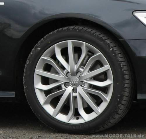

Ich wars. :D Mir waren schon die Winterräder in 225/50 R18 deutlich schwerer, als meine Räder vom 4F und hatte diese dann mal gewogen.
Hier dann mein "Vollmetallräder" :(
Sommer
Felge : Aluminium-Gussräder im 15-Speichen-Design, Größe 8,5 J x 19
Reifen: Pirelli P-Zero 255/40 R19 ab werk
Gewicht: 27,5 kg :mad:
Winter
Felge : Aluminium-Gussräder im 5-Speichen-Design, Größe 7,5 J x 18
Reifen: Continental 830P 225/50 R18
Gewicht: 25 kg

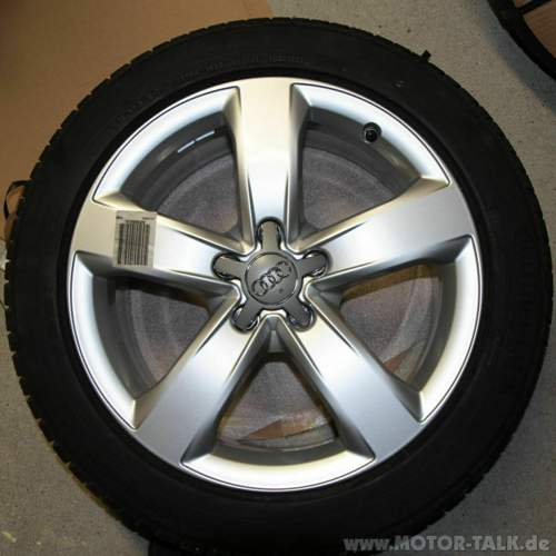

Themenstarteram 29. März 2014 um 9:09
Hier meine Winterbereifung:
Felge : aluminium-gussräder audi exclusive im 5-doppelspeichen-design 8x18 ET 47
Reifen : Hankook Winter i*cept evo 245/45 R18 100V
Gewicht : 24,9-25 kg
MfG
