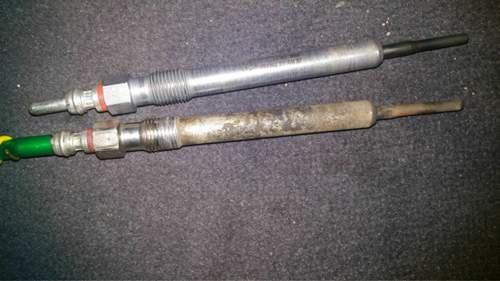

Hallo liebe gemeinde wie im titel schon gennant ist das gewinde im Zylindekopf für Glühkerze nr.1 kaputt
wer hatte das gleiche problem und wie kann mann es lösen?
Kann mich erinnern das jemand von reperatur ohne Zylindekopfabbau geschrieben hat.

Hab das beim Skoda Octavia 2.0tdi auch gehabt,hab das Auto dann zu Bosch schleppen lassen und das haben die ohne den Kopf runter zu nehmen mir das Instandgesetz für 170 euro.Der Motorinstandsetzer wollte den Kopf runter nehmen und verlangte für alles 1100 Euro.
Billiger und schneller geht es auch.
such auf Helicoil oder auf time-sert (wuerth)

Mein Bedenken ist: fallen keine Späne in den Brennraum?
Wo ja die Kerze drin steckt oder irre ich mich?

...von Vorn....ich persönlich würde das Helicoil dem Time-Sert vorziehen(als Selbstschrauber)...ist ein bißchen einfacher in der Handhabung,hinterher sieht man nichts davon(in Deinem Fall aber eh egal)und die Auswahl an verfügbaren Gewinden ist größer....
Ja,es fallen Späne in den Brennraum...also vor Arbeitsbeginn ,betreffenden Zylinder auf OT stellen,damit alle Ventile geschlossen sind...nach der Arbeit den Brennraum über das Glühkerzen-Loch gut mit einer Ausblaspistole ausblasen...danach Kolben etwas weiterdrehen um Ventile ein wenig zu öffnen,dann nochmals mit dem Staubsauger aussaugen...mehr kann man nicht tun...ein kleiner Nachteil des Helicoil ist,man muß nach dem eindrehen den Mitnehmerzapfen des Gewindestücks abbrechen,dieses Stück sollte nicht in den Brennraum fallen,oder es muß auch wieder entfernt werden....
Voraussetzung für die Anwendung beider Systeme,ist im übrigen,daß man das zu reparierende Gewindeloch gut erreichen kann...ehrlich gesagt,weiß ich nicht wie es sich da beim 2,7er mit dem Glühkerzenloch verhält...habe bisher nur Zündkerzengewinde erneuert....
ich hatte das ein ähnliches Problem, allerdings am Zylinder 6.
Die Glühkerze lies sich zwar innerhalb des vorgeschrieben "Kraftaufwandes" lösen, leider kam das Gewinde gleich mit raus.
Ein KFZ-Meister der alten Schule, hat mir dann einfach ein neues Gewinde in den Kopf geschnitten, und gemeint wenn es hält gut, wenn nicht muss ne Helicoil rein.
Zum Thema Späne: Er hat den Gewindeschneider in ein "Haftfett" getaucht, somit sind die meisten Späne daran hängen geblieben.
Um die Restlich zu entfernen haben wir einfach den Motor zwei mal ganz kurz laufen lassen (ohne eingebaute Glühkerze).
Zum Glück halt die Kerze ohne Probleme.

Das Problem hatte ich auch bei einem Kollegen.
Wir haben es ohne die genannten Sachen "erledigt".
Ich habe in die Öffnung einen mit Öl getränkten Watte-Pfropfen gesteckt. Am Gewindeschneider wurde natürlich noch Schneidfett benutzt.
Das Gewinde wurde nachgeschnitten, die doch herunter gefallenen Späne mit einem ca. 1cm Durchmesser Schlauch an einem Staubsauger aus der Öffnung entfernt. Den Pfropfen habe ich dann mit so einem Greifer (ca. 40cm lang) aus dem Schacht geholt und alles war gut.
Keine Späne im Motorraum und es hält bis heute noch (Anzugsmoment 15Nm).

Ist doch schon beschrieben worden. Eine Werkstatt repariert das Gewinde mit einem Heli-Coil Reparatursatz. Dazu braucht man den Zylinderkopf nicht abnehmen.
Meist wird der Zylinderkopf demontiert weil die Werkstatt das Reparaturset nicht hat/nicht haben will, damit verdient man kein Geld.
