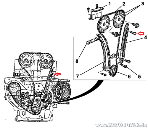

Ich habe einen Z22SE komplett aufgearbeitet (er hatte einen Motorschaden).
Nun ist mir aufgefallen das die Werkstatt die vorher eine Diagnose gemacht hat (warum auch immer) Die obere schraube der vorderen Kettenschiene durchgedreht hat, bedeutes das Gewinde ist restlos raus.
Die Schraube wird ja nur mit 10NM festgezogen, gibt es eine Möglichkeit die schraube auch in das Gewinde einzukleben (das Gewinde ist restlos draußen) ?
Aufbohren kommt nicht in Frage um einen Helicoil einzusetzen.
Ein größeres Gewinde schneiden auch nicht, da sehr nah an dem Ex-Gewinde Ölleitungen im Block herführen.

Habe ich auch dran gedacht allerdings ist kein bisschen gewinde mehr vorhanden im ALU-Block.
Es ist wie als hätte man ein loch hineingebohrt

Das gibt es auch als 2 Komponenten Flüssigmetall. Loch auffüllen, aushärten lasen und Gewinde reinschneiden.
Wie viel Platz ist denn da? Heli Coil passt sicher nicht?
Wie sieht es aus mit tiefer bohren und längere Schraube nehmen?
Hol dir einen guten 2-Komponenten Flüssigmetall, füll das loch damit aus, Schraub in den noch flüssigen Kleber die Schraube,
nach dem aushärten drehste die schraube raus machst alles schön sauber (da quetscht immer nen bissel was an der seite raus) dann
das gewinde einmal nachschneiden....und fertig
das sollte auf jedenfall die 10NM aushalten können

Ist das die gekennzeichnete Schraube auf dem Bild.Hatte mal ein Fahrzeug wo die abgerissen war und das Gewinde ausgeleiert.Hab das ganze mit Helicoileinsatz ohne Probleme instandgesetzt.

ein bild wäre hilfreich wieviel futter ist denn in dem bereich?
