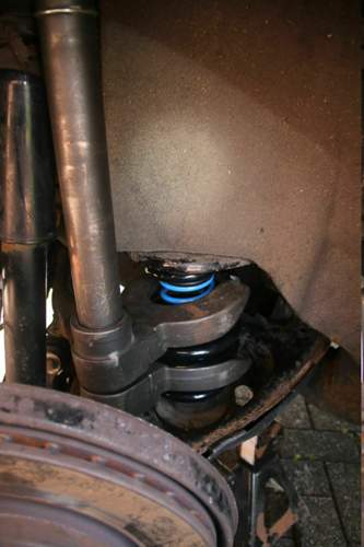

und viel mehr, deswegen auch der titel des threds. Da ich auf kein sauberes ergebnis gekommen bin, werde ich hier eine anleitung für einen A6 4f Limo quattro mit bilder erstellen, damit andere nicht wochenlang wie ich sowas suchen.
hier mal einige bilder von einem nachgebauten federspanner. hab derweil nur das foto mit einem spanner gemacht, da ich den 2. nicht aus dem regal ganz oben in der garage holen wollte. habe gestern die innenradhausschale hinten runter und mal nachgesehen.
es gibt links und rechts 2 locher im achsschenkel neben der feder.
wofür die wohl sind:rolleyes: ... siehe bilder:
ich werde berichten wenn ich die arbeit fertig habe.

So jungs. Reifen runter, selbergemachte federspanner drauf, ca 40 mins pro seite spannen da man sehr schlecht draufkommt zu drehen. Und hier 2 bilder. Mercedes innenfederspanner ging nicht da die stange nicht durchpasste. Der untere gummi ging flöten der die feder in der richtigen position hält. Keine hexerei nur viel geduld muss vorhanden sein.
Uso sieht die feder aus. Mann muss die spanner schräg spannen damit die feder leichter raus geht. Ging ohne eine schraube zu lockern.

Mercedes Federspanner ja/nein, da bei mir der spanner vom werkzeug (gewindestange) nicht durchs loch von unten durchpasste, weil die gummis von der Feder nicht den selben durchmesser hatte. Vielleicht gibt es dünnere, aber die die ich hatte, passten nicht, deswegen war es am einfachsten mit meine selbstgeschweissten spanner die federn zu tauschen, egal wie lange die feder ist, man kann sie so weit zusammen drücken damit sie fast von alleine rausflutscht...
