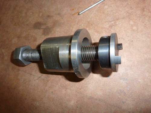

An meinem T4 habe ich die Bremsen schon mehrfach mit dem Werkzeug (Bild anbei) zurückgedreht.
Hierbei musste ich nur die Mutter anlegen und mit der Spindel drehen.
Dabei ist die Annahme entstanden, das dies beim Golf auch so ist.
Die Bremswerte der Hinterachse sind gut, 160 /175 daN, das Fahrzeug bremst recht gut.
Beim nächsten mal werde ich eure Ausführungen beachten, oder wieder mit der Schraubzwinge die Rückführung des Kolbens betreiben.
Vielleicht ist mir bis dorthin eine 3 Hand gewachsen, dann ist das alles kein Problem ....
Danke an Euch alle.

Das Bild erklärt so einiges.
Mein Rücksteller ist in der Bucht für 17,50 zu haben.
Ist nicht so solide und massiv, aber universell verwendbar.
Wer seine Bremsen selber machen will, spart viel Geld. Da lohnt der Kauf allemal.
