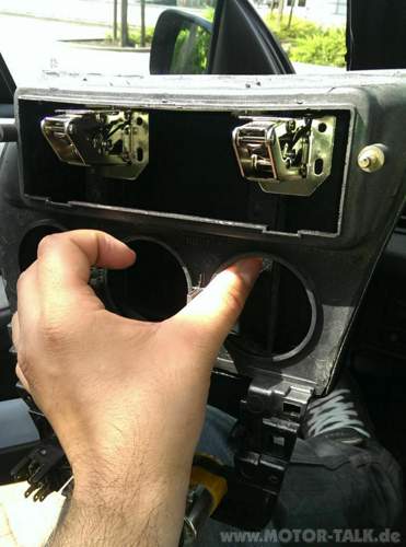

Nun wollte ich selber auch mal was Posten. Ich fahre einen Peugeot 306 Cabrio 2.0 16V Bj. 1998.
Da ich schon immer ein Doppel-Din Radio mit navi usw. haben wollte, habe ich mir gedacht ich mache das selber. Irgendwann kam mir die Idee ein 7Zoll Tablet ins Amaturenbrett zu integrieren.... Dann hätte ich nicht nur ein cooles Navi und Radio sondern auch alle Funktionen eines Android Tablets mit allem Schnik-Schnak ... :-)
Ich wollte natürlich nicht ein 08-15 Tablet-Halter ans Cockpit klatschen. Es sollte etwas schicker und einzigartiger sein. Also habe ich an einen GFK Umbau gedacht.
Mir war wichtig, dass ich das Tablett auch herausnehmen kann und da ich nur einen mickrigen Ausbildungs Lohn bekomme, durfte es auch nicht zu teuer sein.
Weil ich mich mit GFK-Arbeiten gar nicht auskenne musste ich mich erstmal im Internet informieren, aber so schwer könnte das ja wohl nicht sein. Also habe einfach drauf losgelegt.
Als erstes musste ich das Radio verschieben. Das wollte ich noch gerne behalten, da dieser alle Ausgänge für die Lautsprecher hat. So muss ich nur das Tablet per Klinikenkabel ans Radio anschließen.
Das Radio habe ich in die Ablagefläche über dem Aschenbecher verlegt. Dazu musste ich aber alle vorhandenen Kalbel verlängern... Da ich Lötarbeiten recht gut kann ging das ruckzuck.
Danach habe ich mir aus 10mm dicken Holzplatten (ich glaube es war Pinienholz) eine Art Tablet-Halter gebaut. Welcher dann durch aufwendiges Schleifen eine schöne Form erhalten hat. Diesen habe ich dann auf der Mittelkonsole fixiert und mit GFK-Streifen und Harz ausgearbeitet.
Das war ja alles schön und gut, nur wusste ich nicht wie ich den Halter am Cockpit befestige, sodass ich auch noch an die Bedienteie der Lüftung komme..... Erst dachte ich verlege die Bedienteile wo anders hin, dann habe ich aber schnell gemerkt, dass das gar nicht so einfach ist, da diese dienger mit Bowdenzügen arbeiten und sich dadurch kaum verschieben lassen....
Also dachte ich mir ich mache mir scharniere an den Tablett-GFK-Halter, sodass ich ihn, immer wenn ich die Lüftung bedienen will, einfach nur hochklappe.
Ich habe jetzt das 2.Wochenende hinter mir und habe bisher den Halter mit dem GFK. Jetzt muss ich es nur noch glatt schleifen, grundieren, lackieren und am Cockpit befestigen.
Das ist mein bisheriger Stand der Dinge. s. Bilder...
Ich weiß.... Einigen wird es wohl nicht gefallen und einige hätten das wahrscheinlich auch anders gemacht, aber ich bin stolz auf meine Arbeit, vorallem weil ich sowas bisher nur aus WestCoastCustoms oder Pimp My Ride kannte :-)
Falls ihr noch Fragen oder Anregungen habt wäre ich natürlich froh wenn ihr mir das Posten würdet.
Ich halte euch natürlich auch auf dem laufenden. Und poste dann auch Bilder wenn alles fertig ist und auch richtig funktioniert. :-)

Sooo nach langer Zeit hab ich es wieder geschafft weiter zu arbeiten.
Jetzt ist alles fertig :-)
Nach dem laminieren mit GFK habe ich alles geschliffen und in Form gebracht.
Danach alles verspachtelt, wieder glatt geschliffen und Primer drauf. Jetzt fehlte nut noch der Lack.
Da musste ich mich entscheiden... Lass ich das so in silber, oder Lackiere ich das in einer anderen Farbe???
Ich habe mich für eine andere Farbe entschieden. Alle silbernen Teile sollten nun schwarz matt werden.
Dann blieb nur noch die Frage: Wie befestige ich das ding an der Mittelkonsole, sodass ich noch an die Bedienung für die Lüftung drankomme?
Ich bin bei der anfangs schon erwähnten Methode mit den Scharnieren geblieben.
Ich wollte erst normale Scharnieren nehmen und den Tab.-Halter mit Gasdruckfedern hoch schwenken lassen. Aaaaber...
Wenn ich normale Scharniere genommen hätte, könnte ich den Tab.-Halter nicht komplett hochklappen, da er sonst gegen die Lüftungsschlitze kommen würde.
Dass heisst ich musste im Baumarkt Beschläge finden, die nicht nur "normal" öffnen sonder auch leicht nach vorne "wegkippen" oder hoch schwenken oä.. ( weiß nicht wie ich das beschreiben soll...)
Mit den jetzigen Scharnieren klappt es wunderbar, da diese nicht nur hoch, sondern auch leicht von der Mittelkonsole weg öffnen. ( wie gewollt)
Jetzt fehlt mir nur noch ein KFZ-Ladekabel für mein Tablet und ein Klinkekabel, dass etwas unauffälliger ist. Aber das sind Kleinigkeiten...
Ich habe wieder einige Bilder eingefügt damit ihr seht wie es nun aussieht.
(Ich auch anstelle das Lacks alles mit schwarzem Kunstleder beziehen können, aber ich bin beim Lack geblieben, da es schneller und einfacher geht.) :-)
Ich habe nun ca. 4 Wochenenden (Samstag+Sonntag) dran gearbeitet.
Man hätte es bestimmt auch schneller und etwas schicker hingekriegt, aber najaaa.... Das
ist dass was ich kann und was mit meinen Mitteln & Werkzeugen möglich war.
