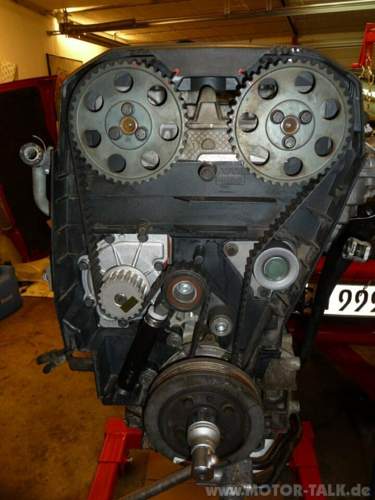

seit kurzem macht mein C70 leichte heulgeräusche aus dem Bereich Zahnriemen, Keilriemen, man hört die geräusche am besten wenn der Motor im stand läuft oder im ersten Gang langsam an einer Mauer vorbei fährt. Der Zahnriemen, Keilriemen und Riemenspanner wurden bei 112000km gewechselt und jetzt nach ca. 2 Jahren und 132000km weiter macht meiner die heulgeräusche aus diesem Bereich, was die Wasserpumpe sein könnte oder?? weil die wurde damals nicht mitgewechselt.
Es handelt sich um einen C70 Bj. 2000 2,0T

als ich zur Garage gefahren bin habe ich das heulen, wie schon beschrieben, an einer Hauswand gehört und als ich in der Garage stand hat man es deutlich gehört, Motorhaube geöffnet, und es kam eindeutig aus dem Bereich Keilriemen und Zahnriemen, wurde aber alles gewechselt ausser die Wasserpumpe. Das heulen könnte doch durch ein def. Lager an der Pumpe entstehen oder??

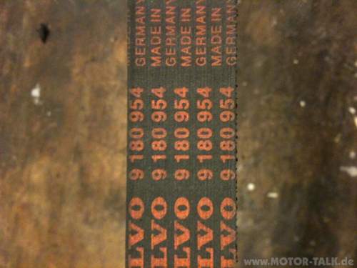

so, ich hab bei dem Wetter heute mal bisschen rumgeforscht woher das Geräusch kommen könnte, und da hab ich gleich am anfach folgendes gefunden..... schaut es euch am besten selber an, ich sag nur das der Zahnriemen von nicht mal ganz zwei Jahren und 20000km getaucht worden ist, getaucht wurde er vom ....

Sieht aber arg ausgefranst aus!
Spannrolle am A....?
Bild 3
Riemenspanner wurde laut Volvo mitgetauscht oder sind Riemenspanner und Spannrolle zwei verschiedene Teile??
sieht in der Tat nicht sehr gut aus, da könnte durchaus entweder Wasserpumpe oder Spannrolle am Riemen "nagen". Besser wärs wohl das bald zu machen, denn wenn der Zahnriemen den Dienst quittiert, wird es ungleich teurer und ärgerlicher. Riemenspanner ist übrigens ein extra Teil, der betätigt "nur" die Spannrolle....
Gruß der Sachsenelch

Ich gehe am Mittwoch mal zur Volvowerkstatt, bin mal gespannt was die dazu sagen nach der kurzen Zeit, das ist ja schon ärgerlich das nach der kurzen Zeit der Zahnriemen schon kaputt ist, ich bin echt froh das ich den Fehler überhaubt gefunden habe.
