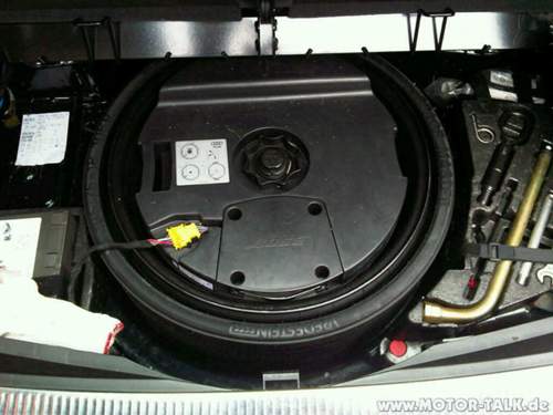

Habe ein originales Bose Audio System. In der Reserveradmulde befindet sich der Subwoofer, aber kein Notrad oder Reserverad.
Beim Freundlichen hat man mir gesagt das man kein Not/Reserverad haben kann, wenn man den Bose Subwoofer hat. In meinem Q5 habe ich den Subwoofer und ein Notrad. Um den Subwoofer ist genug Platz.
Kann mir nicht forstellen das das wirklich so ist.
Wenn Ihr Infos hättet wäre super.
Falls möglich auch eine Artikel Nummer.

Das Notrad kannst Du konfigurieren, oder wie ich bei Ebay kaufen. Ist baugleich mit dem aus dem Touareg. Bose Subwoofer ausbauen, Rad reinlegen, Subwoofer wieder rein, ist in 3 Minuten fertig.
Für den "zweisitzreihigen" Q7 gibt es allerdings auch nur das normale Reserverad in 18".

Auch mal ein Bild als Antwort auf die ursprünglich gestellte Frage.
Notrad2
