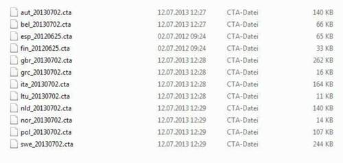

Kann es ja auch nicht, da für D keine entsprechende Datei vorhanden ist. Es geht nur in diesen Ländern:
Na toll. Aber danke für die Liste.
flinki, wie hast Du die Lister erzeugt?
Kann man möglicherweise eine D-Datei nachinstallieren wenn die aus einem Fahrzeug aus einem anderen Land stammt?
