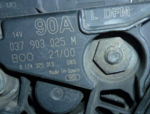

  7. Gibt es einen Regler für Lima Bosch 037 903 025 M bzw. 0124 325 013 in AZD-Motor 1600 / 77 Kw
VW Golf 4 (1J)
Themenstarteram 1. September 2024 um 15:35

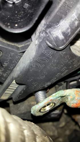

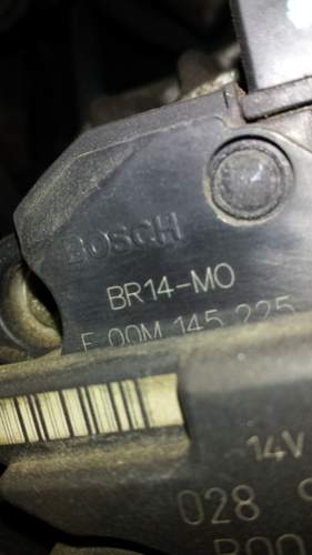

Ja, kann schon mal passieren dass die Batteriewarnleuchte sich meldet. Hauptsache man kommt nach Hause. Die letzten Meter, echt, bei 1100 im 1. Gang, Batterie leer ... aus.!
So, die Lima hab ich schon mal getauscht, es wär mir aber recht wenn ich diesmal nur den Regler in eingebautem Zustand tauschen müßte. Bloß, ich find keinen Regler nicht, nur gebrauchte Limas.
Weiß wer was ?
Bitte nicht schimpfen falls ich mich mißverständlich ausgedrückt habe.

Hier hatte ich schon bestellt, kompetente Unterstützung bei Unsicherheiten mit der Teilenummer.
http://www.lima-shop.de/anleitung/
Eine mögliche Symptomatik ist das flackern der roten Ladelampe/Batterie im KI.
Dann ist aber bereits eine Kohlenbürste schon fast am Ende. Die Stahlfeder macht gerade noch Kontakt auf den Schleifring .. und hat sich schon in die Lauffläche eingefressen. Lässt sich aber alles, mit entsprechendem Aufwand, reparieren.
https://www.youtube.com/watch?v=iCOOrmuZU_4
https://www.youtube.com/watch?v=Pk7F8ERd-KY
u.v.m..
Fazit: Ladeprobleme sofort handeln, evtl. kann Kohlen/Reglerwechsel noch kostengünstig helfen.

So, habe fertig !!! So einfach war der Kauf einer neuen Lima dann doch nicht. Weil 14 V/90 A/ Riemenscheibe 56 mm, da gab es am Schluß nur eine, nämlich RIDEX 4G0386 bei Autodoc.
Und, zu zweit geht alles leichter: Ein Freund meinte das Krümmerblech müßte doch irgendwo da unten eine Schraube haben. Nachdem ich die erfühlt hatte (Zu sehen war die nicht) und rausgedreht war das Blech weg und hoppla die Lima draußen.
