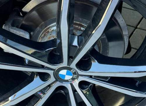

Wollte mal wissen ob es noch die Probleme gibt mit dem Rost an den Radnaben?
Hatten bisher alle meine e9x und f3x sollte man irgendwie vorbeugen?

Das ist mega hässlich. Ich befürchte dass es immer wieder vorkommt wenn einmal kommt, weil die Oberschicht durch irgendwas zerstört worden ist.

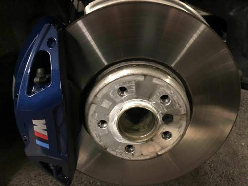

G20 330i M-Sportbremse vorne
Das ist nicht die Radnabe, sondern der Topf der Bremsscheibe. Das war bei mir mit dem F30 nach Wechsel auf ATE Scheiben erledigt. Jetzt hAbe ich die 2-teiligen Scheiben, aus LM, die nicht rosten (s.o.).
Die Radnaben gammeln im Verborgenen, hinter der BMW-Kappe. Ab Werk sind sie jetzt mit Plastilube eingeschmiert. Das hält zumindest Wasser ab. Mal sehen wie es im Frühling aussieht. wenn die WR runterkommen.

Die Radnaben sind bei mir aktuell noch rostfrei. Die beobachte ich nicht so genau, weil die weder sichtbar sind noch eine Bedeutung haben. Ich weiß schon was Radnaben sind, meistens wird es hier über Radnaben gesprochen, obwohl es um die Bremstopfen geht. Sehe dasBild von TE - das ist die Radnabe nicht wirklich zu sehen, aber ein leicht rostiger Bremstopf.

Ja meinte Bremstopf
Hatte immer gedacht läuft unter Begriff Radnabe wieder was gelernt.

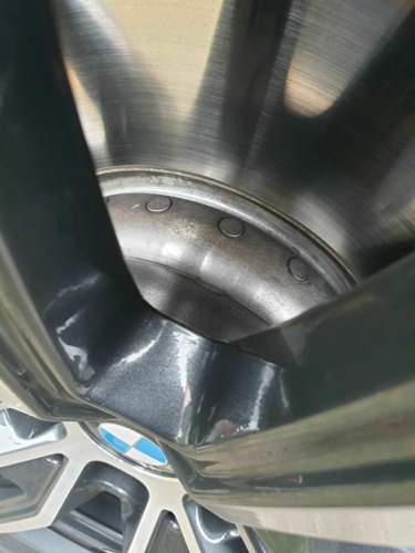

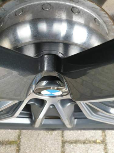

Beim 330i m line mit Sportbremse ist wohl der Bremstopf aus Edelstahl oder Alu sollte dann wohl keine probleme geben oder?
Themenstarteram 28. November 2020 um 10:20
Erstes bild vorne zweites hinten
Stimmt, die sind Verbundsscheiben mit Leichtmetalltopf.

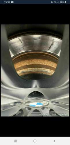

ich habe mir einen Vorführwagen g21 320 xdrive mit EZ 09 2020 angesehen
Dabei ist mir auch ein doch stärkerer Rost im Bereich Bremstopf aufgefallen
Ist das normal? bzw. muss da was gemacht werden oder ist "nur" ein Optik Thema?
Über Rückmeldungen würde ich mich freuen
Danke
Rost-bremstopf-hinten
mein G20 ist von 5/19 und die Bremstöpfe sehen noch wie neu aus. Das ist also nicht normal.
So etwas Vergammeltes habe ich noch nicht gesehen. Ist möglicherweise ein Pflegeproblem evtl. falsche Felgenreiniger verwendet oder sonstwie vergewaltigt. Der Freundliche sollte sich echt dafür schämen.
Ist zwar nur ein optisches Problem aber so würde ich nicht rumfahren. Mit der Zeit frist es sich rein.

Die sind nich Verbundscheiben, sondern normale aus Stahl. Die rosten, wenn die mit aggressiven Reinigungsmittel behandelt werden. Da hilft nur tauschen oder schleifen und passenden Lacken zu streichen.
Jukka
Trotzdem ist das eine rein optische Frage. Technisch muss man da nichts machen. Bevor das durchgerostet ist, ist die Bremsscheibe schon lange fällig.
@hoinzi schrieb am 29. Mai 2021 um 08:29:36 Uhr:
Klar! Die offene Leichtmetallfelgen zeigen den Rost nur zu leicht...
Mein Z4 ist 11 Jahre alt, hat vorne Verbundscheiben und hinten Stahlscheiben, beide noch original und sehen aus wie neu, komplett ohne Rost. Die Felgen werden aber nie mit aggressiven Felgenreiniger gewaschen, sondern mit Swizöl Reinigungsmittel.
