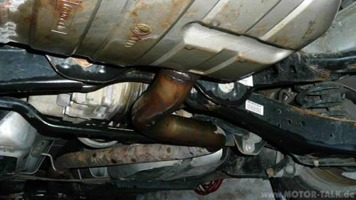

wenn man die Wartungsintervalle einhält, dann ist der 4Motion Antrieb so problemlos wie keine andere Baugruppe des VW Konzerns;)
Wir sind echt enttäuscht vom 4 Motion Antrieb.
Nach 98.000Km war die Hardyscheibe stark gerissen,und die Kardanwelle stark ausgeschlagen.
Das Fz wurde nie im Gelände bewegt und pfleglich behandelt.
VW zeigt null Kluanz,obwohl das mit der Hardyscheibe bekannt ist bei VW.
Die Gesamte Kardanwelle muss ersetzt werden.Kosten:1.600€
Der Service Meister meinte die gesamten Lager wären total ausgeschlagen und sehen aus.als hätte der Wagen 350.000Km gelaufen......So was würde es bei Audi nicht geben.
Übrigents wird jetzt eine "verbesserte" Version verbaut,das bedeutet,das die alte bekannte schwächen aufweist.
4 Motion nie wieder.....
Nur dass, Audi und VW das gleiche Haldexsystem verbauen...
