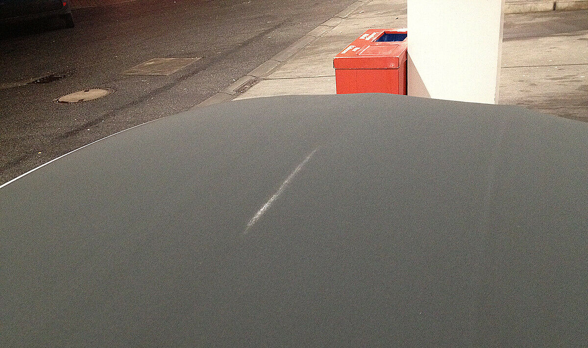

in naher Zukunft werde ich mit meinem ein Jahr alten TTR die Erde umrundet haben, zumindest km-technisch
Ich versuche so oft offen zu fahren wie eben möglich, d.h. mehrfach am Tag Verdeck auf und wieder zu.
Das hat nun leider Spuren hinterlassen.
Nun habe ich einen Glanzstreifen am höchsten Punkt des Daches.
Habt ihr davon schonmal was gehört od. gesehen.
Ich werde die nächsten Tage mal zum fahren , allerdings darf es nicht regnen, sonst sieht man es nicht.
Ich denke, dass ist eine Reibungs oder Faltstelle. Hast mal versucht, mit einer milden Seifenlauge und weichen Bürste das zu bearbeiten?

Gegen Scheuerstellen macht man nix....gerade wenn man das Dach oft auf und zu macht.
Wenn noch Garantie übernimmt vielleicht die "kulante" Audi Werkstatt die Reparatur durch Austausch des Verdecks.
Wenn nicht, einfach mal einen Sattler aufsuchen, der kann es dann neu bespannen.
Ich würd aber garnix unternehmen da es mit Sicherheit wieder auftritt.

Ist da an der Stelle eine Schiene unter?

Das Foto ist so hochauflösend, daß man deutlich sieht, daß die Graue "Schicht" auf den Fäden fehlt, aber in den Tälern zwischen den Fäden noch unversehrt ist.

Du liegst vermutlich mit "abgeschubbert" am ehesten richtig mit dem Schaden.....

Wird wohl irgendwo HIER anliegen und während der Fahrt reiben
Bei der hellen Verdeckfarbe fällt es sicher mehr ins Auge als beim schwarzen Verdeck !
yepp
Ist dein Dach denn frei davon?
Es ist nicht die Farbe die abgescheuert wurde, sondern her so ne Art Glanzpolierung.
Vllt. liegt es daran, dass ich das Verdeck eigentlich nie im Stand auf und zu mache, sonder ausschließlich wenn ich fahre.
... liegt an der Grundstücksgröße ... bis ich das öffentl. Straßennetz erreicht habe, ist das Dach auf bzw. wieder zu wenn ich zurück komme.
Hab ich auch an meinem Dach, bei mir wird das Verdeck im Kasten durch 3 Gumminippel
heruntergehalten, bei geschlossenem Dach sieht man die glänzenden Abdrücke.
Auf Schwarz fällt es aber kaum auf

Nö, aber beim trocknen des Daches mit nem Lappen, spürt man deutlich diese Schiene und sieht an dieser Stelle eine Erhellung des Stoffes.
Darum kam mir das so bekannt vor.
Ist das Fahrzeug silberfarben ? ist es Abrieb vom Lack? (falls meine erste Vermutung nicht zutrifft)

nein ... das ist nur glänzend ... keine Farbe runter o.ä. ... sieht halt aus wie weiss

Ich wiederhole mich:
vorerst nix selbst machen, Fachleute hinzuziehen, evtl kann man einen Großteil entfernen oder was "drauflügen" und danach Abhilfe schaffen wenn man die eigentliche Ursache gefunden hat.
Ein guter Sattler sieht das vielleicht sofort auf den ersten Blick.
