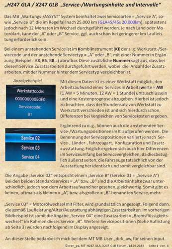

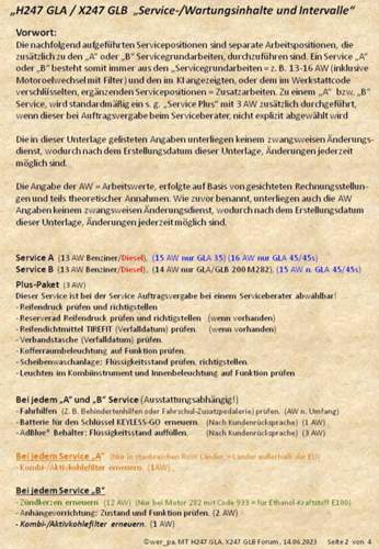

Der Wartungsumfang ist bei beiden Motorisierungen gleich. Der Service fällt mindestens 1x jährlich an, zumal "A" und "B" Service im Wechsel erfolgen. Der Wartungsumfang richtet sich stets nach der Laufleistung, der Betriebsjahre und der Zusatzausstattung. Somit sind die jährlichen Servicekosten stets unterschiedlich und können auch schon mal die 800 € überschreiten, wenn Ergänzungsleistungen (z. B. TÜV Durchführung) mit geordert werden.
Eine Zusammenstellung der gesamten Servicepositionen, sowie Unterlagen zur "Service" Kostenermittlung, wäre mittels PN abrufbar.

Die angehängten Bilder sind hilfreich. Offensichtlich müssen nur beim 1,3 Liter Benziner (Motor 282) die Zündkerzen bei jedem zweiten Service erneuert werden. Ist das korrekt?
@JXE
Nein:
Normaler M282 Motor: Service 12: Benziner (Motor M282 ohne Code 933) alle 75.000 km / oder 3 Jahre
- Zündkerzen erneuern (9 AW)
M282 Motor für Ethanol-Kraftstoff E100:
Bei jedem Service „B“
- Zündkerzen erneuern (12 AW) (Nur bei Motor 282 mit Code 933 = für Ethanol-Kraftstoff E100)
Um den vollständigen Serviceumfang zu erkennen, benötigst du alle Unterlagen.
