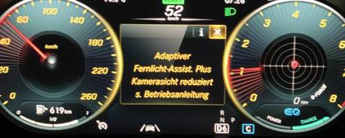

Moin zusammen,
nach drei Monaten der erste defekt.
Der Adaptive Fernlicht Assistent fällt nach zirka 5 Minuten aus, geht dann nach 5 Minuten wieder bis er dann nach zirka 20 Minuten ganz den Dienst verweigert.
Mal sehen was die Werkstatt sagt.

Themenstarteram 3. Dezember 2019 um 13:59
Seit gestern steht mein Mopf bei MB.
Diagnose Scheibe beschlägt zwischen Scheibe und Kamera.
Beim Mopf ist keine Heizung an der Stelle verbaut.
Das Problem wurde an MB gegeben mit der Bitte um Klärung, warten auf Antwort.
Sieht wohl so aus das es nur ein SommerMultibeam ist ;)
Ich halte euch auf dem laufenden.

Themenstarteram 4. Dezember 2019 um 17:16
Moin,
also erst Mal Entwarnung, eine Heizung ist beim Mopf verbaut, nur man sieht sie nicht mehr.
Die Heizung springt allerdings zu spät an und heizt nicht kräftig und lange genug auf. Dieses Problem scheint wohl bekannt zu sein, da man ein Lösung parat hatte und eine aktualisierte Software aufspielte.
Die erste fahrt eben über 40 km verlief auf jeden Fall positiv, keine Probleme mehr. Mal sehen was die nächsten Wochen so bringen.
Wer also Probleme hat mit Multibeam auf zum freundlichen und neue Software aufspielen lassen.
Powerquando

Hallo Zusammen,
Ich kann mich powerquando nur anschließen.
War heute auch beim Freundlichen um erstmal den Fehlerspeicher auslesen zulassen.
Der Fehler wurde wie beschrieben, durch Aufspielen einer neuen Software, behoben. Des Weiteren meinte aber mein Werkstattmeister, dass sie die Frontscheibe im Bereich der Kameras mit Alkohol gereinigt haben, da einfacher Glasreiniger keine Abhilfe schafft.
Mir wurde des Weiteren mitgeteilt, dass unter den Kameras eine Heizung verbaut ist, welche durch das neue Update besser und früher heizen soll. Ich bin gespannt. ;))
Ich wünsche allen einen schönen Abend. VG Maik

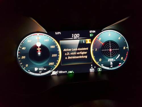

bei meinem GLC fällt nicht nur der Fernlichtassis aus sondern quittieren gleich noch der aktive Bremsassis und der Spurhalteassis den Dienst.
Ich ärgere mich jetzt schon seit September damit rum und laut Aussage meines Freundlichen warten die auf eine Lösung von der Technikabteilung.
