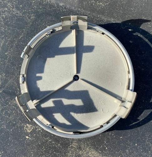

Habe diese Original Reifen mit Radzierdeckel siehe Bild.
Habe mir die Zierdeckel komplett in Schwarz mit Stern gekauft (siehe Bild) und wollte die jetzt beim Sommerreifenwechsel drauf machen lassen. Der Verkäufer sagte das die Standard wären und passen.
Leider passen die nicht drauf, hat jemand eine Idee oder gibt es was vergleichbares was für diese Felgen passt?

wurde es schon ausprobiert ausprobiert?
gemäss Beschreibung von beiden Nabendeckel sollte es passen, haben beide ein Durchmesser von 66,8 mm und die Einrasthaken sehen gleich aus:
https://www.kunzmann.de/.../...kranz-66-8mm-original-mercedes-benz.htm
https://www.kunzmann.de/.../...stern-66-8mm-original-mercedes-benz.htm

Ja klar in der Mercedes Werkstatt, aber ich sehe gerade siehe Bild das meine anders aussehen von hinten... Seltsam
Bildschirmfoto-2020-04-22-um-09-00
gemäss Artikelnummer haben die Nabendeckel einen Durchmesser von 75mm und passen somit nicht
wenn du die Nabendeckel mit dem Stern möchtest, dann musst du diese nehmen:
Themenstarteram 22. April 2020 um 7:36
Genau das ist es. Vielen Dank
