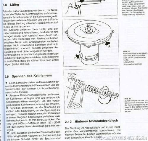

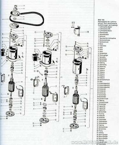

Hat einer von euch evtl. eine Explosionszeichnung auf der ich alle Teile erkennen kann, die von der Lima bis zum Gebläse vorhanden sein müssen, vielleicht fehlt ja etwas, das wäre bei diesem Käfer nicht das erste mal....
Als ich die lima samt gebläserad wieder eingebaut habe drehte sich alles freigängig (von Hand....), wie kann ich den Abstand des Gebläserads kontrollieren/einstellen, dads wir doch nur hinten draufgesteckt, oder?

hier mal eine Zeichnung von Lüfterverkleidung und Erklärung, wie man den Abstand einstellt (Scheiben einlegen). Die Kühlöffnung muß nach unten

hier mal eine Explosionzeichnung von verschiedenen Limas....
