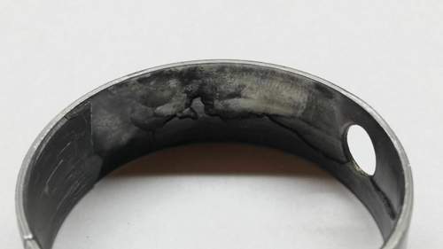

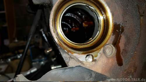

Hab meinen 1.8T AEB Laufleistung 278000km auseinander genommen,da ich Grössere Metallstücke gefunden habe.
Nun ist klar,die Gleitlager der Zwischenwelle sind hinüber.
Wie krieg ich die am besten aus dem Block und vorallen die neuen wieder heil hinein?

mit einer gewindestange und passenden pressadapter:
http://www.ebay.de/.../282052415556?...
die neuen lager kannst du auch vorsichtig mit dem pressstück einschlagen ;)
ich hab das erst hinter mir
pass aber auf das du lager kaufst die nicht mehr nachgehont werden müssen
p.s. das innere lager ist etwas kniffliger es geht aber mit der gleichen methode;)

es gibt lager die nach dem einbau nachgehont ( aufgerieben) werden müssen ;)
die nicht:
Lager hinten: http://www.ebay.de/.../281042596692?...
lager vorne: http://www.ebay.de/.../281042597861?...
ja hab die pleuellager und hauptlager auch gemacht wenn man den Motor schon zerlegt dann gleich richtig ;)
