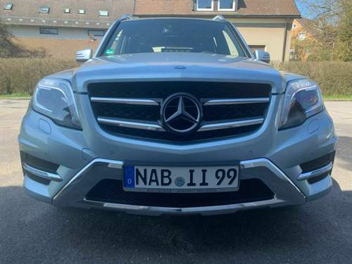

mein GLK ist noch nicht mal da und ich mach mir schon Gedanken über eine Änderung. Allerdings bin ich mir nicht sicher, ob das überhaupt machbar ist bzw. hab ich keinen Schimmer, was es für ein Aufwand das bedeutet.
Und zwar geht es um eine evtl. Folierung des Grills und des vorderen Bügels (keine Ahnung wie der wirklich heisst). Da ich bewusst auf das Chrompaket verzichtet habe, sind diese beiden Teile alufarben. Der Rest des Fzg. ist Polarweiss bis auf die Dachreling und die Trittbretter.
Lange Rede, kurzer Sinn.
Weiss jemand ob die Folierung mit einem vernünftigen finanziellen Aufwand machbar ist?
Kann man mit folierten den Teilen das Fzg genauso waschen etc.?
Gibt es irgendeinen Punkt, den man unbedingt beachten sollte?
Ich hab mal 2 Fotomontagen - einmal vorher, einmal nachher - angehangen, damit das Vorhaben besser verständlich wird.
Danke für Eure Mühe und Meinungen.
Gruss
Tiny
Comp1-vorher
Comp2-nachher
am 22. Januar 2014 um 15:41
So, ich war heute beim Folierer meiner Wahl und habe die Chromspange meines GLK schwarz glänzend folieren lassen.
Mir war die Front des MOPF mit den wuchtigen Scheinwerfern, dem großen Grill, den auffälligen Tagfahrlichtern und dazu eben noch der Chromspange immer schon etwas zu überladen und unruhig.
Das Ergebnis ist nun genauso wie ich mir das gewünscht habe. Bin sehr zufrieden. Die Jungs hier vor Ort von Trimline haben wirklich einen sauberen Job gemacht. Wer es nicht weiß denkt das ist lackiert.

also ich habe nur den grill (teil-)folieren lassen da ich die silbernen lamellen nicht passend fand.
hält super!
gruß joerg

@joerg: Sieht klasse aus, auch ich finde die Lamellen in mattsilber einen Stilbruch und hatte die Idee einer Lackierung in Wagenfarbe. Leider ist der Grill nicht so bequem abbaubar wie bei C & E-Klasse so das ich wieder davon abkam. Deine Folierung ist ein ganz neuer Ansatz, wurde dabei der Grill abgebaut? Geht auch cupritbraun? Schreib mir bitte, ggf .per PN, wers macht und was es kostet.
