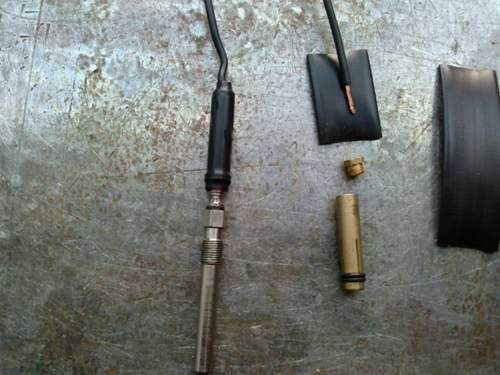

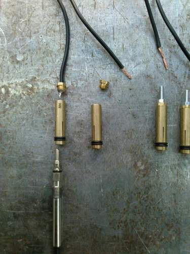

Habe ihn dann abgesteckt und bin dann so gefahren, es ist mein Winter- und Stadtauto. In den letzten Tagen gab es wieder Startprobleme, habe daraufhin alle 4 Glühkerzen getauscht (Bosch). Habe dabei bemerkt dass die Winkelstecker schon ausgeleiert sind uns nicht mehr fest auf den Glühkerzen sitzen.
Diese gibt es nur bei VW?
Gut diese Winkelstecker sind kein Problem, wird diese Woche noch erledigt.

Themenstarteram 3. Februar 2015 um 23:01
So, Stecker Marke Eigenbau. Funktioniert...Die können mich 100mal...

Gestern bei VW gewesen...Stecker kosten 23,90 pro Stück... Um 100€ kauf ich einen ganzen Motor, die spinnen ja. Da werde ich selber was basteln.
