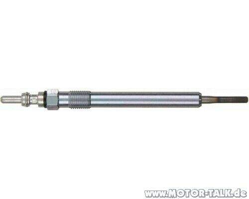

Hallo Gemeinde.
Ich habe hier schon viel über Glühkerzen gelesen,beim A6 und nun haben sich auch bei mir 2 verabschiedet.
Ich möchte natürlich alle 6 tauschen.
Es ist wie schon beschrieben ein 01/2005 3.0 Motor BMK.
Nun nahm ich mal einen Stecker ab um zu sehen ob ich noch die Keramik(angeblich weisser Ring) oder schon die Beru(roter) verbaut habe.
Und siehe da.....nichts von beiden!
Mir sah das nach SCHWARZER Ring aus.
Also würde ich davon ausgehen,das die schon mal gewechselt wurden.
Den schwarze wurden ja von Werk nicht verbaut oder?
Dann habe ich versucht den Ring mit nem kleinen Schraubenzieher etwas abzukratzen,um sicherzugehen,das das nicht nur Dreck ist.
Dabei ist mir aufgefallen,das sich der mittlere Metallstift,wo der Stecker sitzt,etwas bewegen lies!!
Bedeutet denk ich nichts Gutes,bzw. sofort tauschen!!
Hier habe ich irgendwo gelesen,das es eine Marke an Kerzen mit schwarzem Ring geben soll.
Irgendein Billignachbau oder so.
Wenn ich jetzt die neuen Beru verbaue,braucht der Dicke ein Update?
Was meint ihr?....Danke schon mal.....

Soweit ich weiss gibt es nur 3 Hersteller. Bosch(weisser Ring) Beru (roter Ring) und NGK (???? Ring)
Mach doch einfach eine raus und guck nach.
Gruß Tom
Mein BMK von 10.2004 hat scho Beru drin.
Vom schwarzem Ring lese ich zum ersten mal.
In der Bucht gibt es die Beru Stück 10€ mit kostenlosem Versand.
Danke an Euch.
Ich dürfte tatsächlich die NGK drinn haben.
Die haben einen schwarzen Ring.
Das heisst die dürften schon mal gewechselt worden sein,was ja bei mittlerweile 220tkm durchaus möglich sein kann.
Habe mir jetzt 6 Beru besorgt
Normal braucht der Dicke kein Update,da die NGK ja auch Metallkerzen sind,oder?
Hoffentlich gibt's beim Wechsel keine Probleme.....

Das stimmt ja nicht das es Keramikkerzen sind!
Die Bosch-Keramikkerzen hatten ja angeblich einen weissen Ring.
Wurde hier schon oft beschrieben,oder?
Die bei meinem verbaut sind haben einen schwarzen Ring und müssten die NGK sein.
Keramikkerzen gab es doch nur von BOSCH oder?
Genau er hat da wohl etwas verwechselt.

Die Aussage ist absoluter Quatsch!
Möchte mal wissen wer da noch "Danke" drückt:confused:
Mit schwarzem Ring gibt es keine Keramikkerzen!
Ausschließlich Bosch hat Glühkerzen mit einem Keramik- Glühstift gebaut und die haben einen weissen Ring.
Würde mir auch keinen Kopf machen. Habe vor kurzem erst an einem A6 BJ 2004 in der Nachbarschaft 6 Keramik gegen Beru Stahl problemlos getauscht.
Gingen auch sehr gut raus obwohl es die ersten waren und die Kiste 350 000 Km gelaufen ist.
Du musst de Motor nur gut heiß fahren. Vorher um die Kerzen saubermachen und frei blasen damit kein Schmutz reinfällt.
Wenn Du die erste Kerze raus hast Check was es für ein Typ bzw. Hersteller ist. Ob Du ein SW- Update braucht weiß ich nicht und würde es auch beim :) hinterfragen.

@Hoppels und @Dring.......Danke für die wertvollen Infos.
Auf dem Bild genau zu sehen......schwarzer Ring.....NGK.
Können normal nur aus Metall sein.
Habe mir schon 6 Stück Beru besorgt.
Jetzt brauch ich nur noch zu hinterfragen ob ich von NGK auf Beru ein Update brauche.
Ich denke nicht,weil Metall-Metall?

Wegen Keramik zur Info, gerdae in einem anderen Thread gepostet:
Im Übrigen bricht auch an einer GK mit Keramik nichts aus, höchstens ab!
Eine Keramik Glühkerze unterscheidet sich am Schaft, Gewinde und am Anschluss durch nichts von einer GK mit Keramik Glühstift und der kann lediglich "abbrechen" da das Material zu Stahl doch sehr spröde ist und ohne Formänderung versagt.
Aber selbst dann ist nicht aller Tage Abend. Mit etwas Glück bekommt man die mehr oder weniger grossen Keramik Fragmente mit einem Schlauch angeschlossen an einen Staubsauger durch die Injektor- Öffnung raus.
Öffnen dieser ist natürlich Voraussetzung und natürlich eine Endoskopierung.

Die Gretchenfrage ist doch:
W O H E R weiss Du , dass es Keramik Kerzen sind!
Im Übrigen:
Wenn es Dir beim Freundlichen passiert musst Du auch löhnen und glaubst Du der Freundliche macht sich die Mühe das Zeug rauszusaugen.
Der freut sich und macht den Kopf runter für 2000 und höher!
P.S. Eine Endoskop kann man sich auch leihen.
