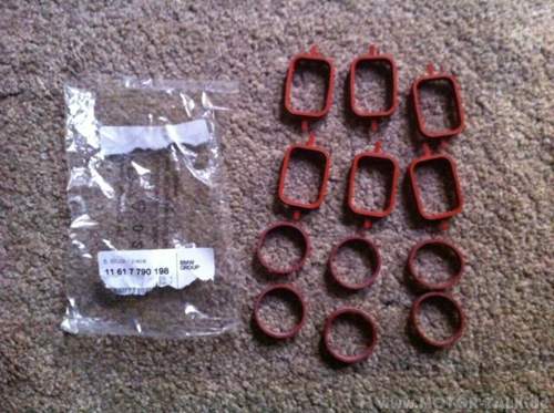

beru ist ab werk...ich habe bei bmw bestellt und es sind beru...sind aber im prinzip beide gut...
achtung...es muessen neue dichtungen...die kosten auch etwas...
12 23 7 786 869 Glühlkerze 6x
11 61 2 246 945 Dichtung 6x
11 61 7 790 198 Dichtung 6x

die dichtungen...
brauche ich beide teilnr.?
siehe hier: http://de.bmwfans.info/.../
ist der preiss pro menge oder pro stück?
danke
Themenstarteram 14. Februar 2013 um 21:25
kann vlt. jemand helfen???
hallo,
beide teilenummer muss man kaufen...preis pro stueck....
es sind um die 2,00-3,00 euro etwas/stueck...netto preis
ich mache Dir ein foto gleich dann siehst genau was Du brauchst...
