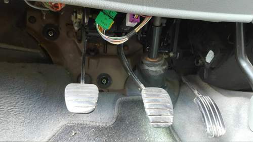

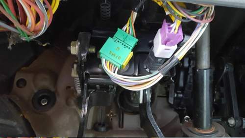

Der Grüne Stecker befindet sich etwas oberhalb vom Bremspedal...
der grüne stecker ist bei mir nicht vorhanden.
er sollte ja neben dem schalter für das rücklicht oberhalb des bremspedals sein.
wäre super wenn mir jemand bei der fehlersuche hilft.
anbei foto
Folge dem Kabelstrang vom Gaspedal zum Bremslichtschalter. Dort sollte der Stecker in der Nähe des Bremslichtschalters sein. Wenn nicht, evtl schon gelötet?
