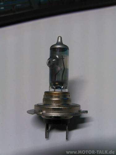

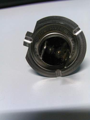

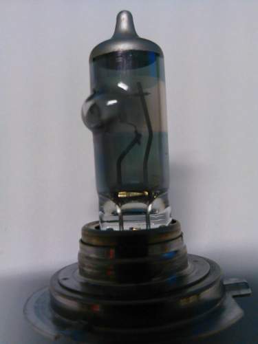

Hallo.
Ich trage mal die Erfahrungen eines Kollegen der Osram Night Breaker hier ein.
Diese Lampen 2 davon, ich habe hier nur eine fotografiert waren ca. 1 Monat in einem Vectra C Facelift Bj. 08 eingebaut.
Der Kollege wunderte sich über die schlechte Ausleuchtung der Scheinwerfer.
Ich hatte den Verdacht geäußert das eventuell, Kontaktprobleme im Scheinwerfer, eine Verdampfung von Kunststoff die Ursache sein könnte,so wie bei den Corsa C vor Bj. 03.
Nein es waren die neuen 1 Monat alten Osram NB die sich langsam aber sicher auflösten.
Der Glaskolben an beiden Lampen ist regelrecht ausgekocht aus dem Glas.
Nicht auszudenken wenn der Leuchtfaden ausgebrannt wäre im eingebauten Zustand, denn dann wäre die Spiegelfläche innen erst recht mit einem Belag versehen worden.
Hat jemand schon ähnliche Erfahrungen gemacht mit einem solchen Schadensbild?
Ich hatte zuerst billige No- Name Leuchten in Verdacht als er mir sein Problem schilderte, aber nicht so etwas.
Gruß Werner
Osram NB
Osram NB nah
Osram NB Sockel
Hallo Werner,
ich denke, die Lampen auf den Foto sind billige Fälschungen.
Ich habe schon sehr viel Birnen in den Autos gewechselt, aber solche schwarzen Birnen habe ich noch nicht gesehen, vermutlich welche aus China mit den Osramstempel.
Wie gesagt, ich habe die Osram NB verbaut seit etwa 9 Monaten und ich fahre auch tagsüber mit Licht und sie funktionieren noch wie am 1. Tag.
Allerdings habe ich im VFL andere Lampenkörper als Dein Kollege, jedoch dürfte das wohl nicht der Grund sein.
