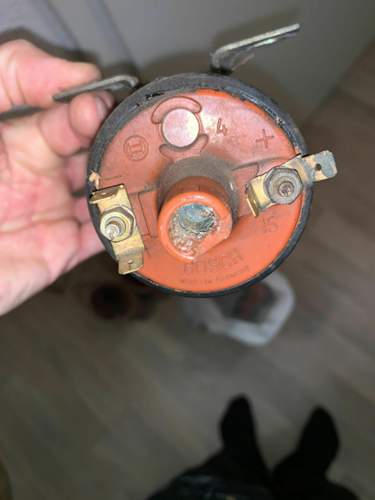

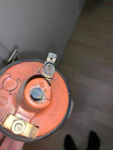

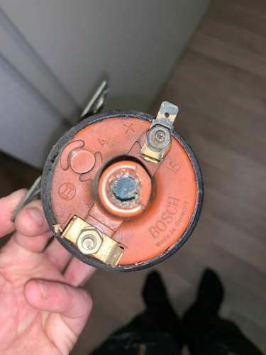

Mal die Verteilerkappe genau begutachten/ Anschlüsse der Zündspule
Ok danke werd dir ich machen begutachten heißt annehmen und gucken ob feucht ist?

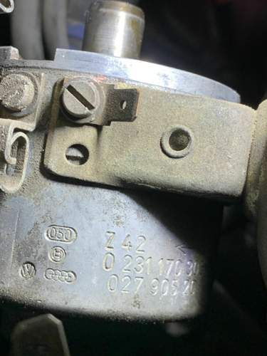

Moin,
was ist der Golf für ein Baujahr?
Bis irgendwann 85 rum hatte der Motor noch keine Transistorzündung, sondern Unterbrecherkontakte, meines Wissens nach.
Das müsste zunächst mal geklärt werden.
05/1984
Ich meine, dass der wahrscheinlich noch eine Kontaktzündung haben müsste.
Ist am Verteiler noch seitlich ein Metallzylinder dran?
Die Zündkerzen unterscheiden sich auch bei TSZ und Kontaktzündung.
Also, das würde ich zunächst abklären lassen...
Ok danke das werde ich machen ich schau heute Abend mal.
Ok.
Ich würde da wirklich zuerst gucken, bevor ich irgendwas bzgl des Vergasers Unternehmen würde.
Alles klar mach ich
Erstzulassung 05/84 müsste als 1,6er m.E. in jedem Fall noch Kontaktzündung haben.
Hi
mit Begutachten der Verteilerkappe meinte ich: abnehmen und mal genau insbesondere von innen ansehen.
... Haarrisse, Feuchtigkeit, Abbrand, Zustand Kontaktstift
Wie es aussehen soll... da finden sich Bilder im www
Und ganz klar... wenn er Kontaktzündung hat..... da unbedingt mal nachsehen.
Wenn da kein Grundwissen vorhanden ist ( auch wenn ) würde ich empfehlen ein Buch zu kaufen
( Etzold/ jetzt helfe ich mir selber ) ... gibts für wenig Kohle gebraucht
Auch wenn es im Verhältnis zu heute recht simple Technik ist.... diese ist nun schon was älter....
Kontaktzündung ist halt öfters mal zu "warten". Das war schon immer so.
Und zB die Kabel/ Steckverbinder sind schon älter. .... mal kontrollieren.
... auch die Kabelschuhe an der Zündspule ( am besten mal alles checken )
Ich hab es bei meinem gemacht. Es lohnt sich!
richtig, Kontaktzündung ist nicht wartungsfrei.
Ich würde spätestens alle 15 die Kontakte wechseln.
Problem ist halt die sowieso schwächere Zündenergie bei Kontaktzündung.
Daher muss insbesondere alles, was Zündung angeht, in gutem Zustand sein.
Kappe, Finger, Kabel, Stecker und vor allem, die richtigen Kerzen drin sein.

Ich danke euch erstmal für die ausführlichen und sehr hilfreiche Antworten.
Da ich das Gefühl habe das alles recht alt ist/ zündspule, Kappe und Kabel. Werde ich wohl alles erneuern kann ja eh nicht schaden.
Kerzen ist ein super Tipp bei meinem Werkstatt Besuch als die Kerzen gemacht wurden, wurden 3 Polige verbaut wie ich vorhin gesehen habe. Als werde ich diese auch erneuern.
Also werden erneuern.
Zündspule
Verteilerkappe
Verteilerfinger
Zündkabel 5x
Zündkerzen.
In der Hoffnung das er dann wieder normal anspringt.
