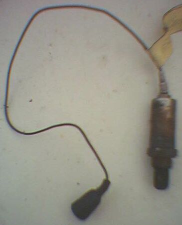

hallo hab grad nachgeschaut, von der Lambda geht bloß ein Kabel weg und es ist nicht mal angesteckt und ich kann auch nicht finden wo die angesteckt gehört bestimmt mit dem STG aber wo das andere Kabel ist hab ich keine ahnung. ich habe das Auto so gekauft.

die lambda is nich angesteckt?? na dann steck sie mal an!das kabel hängt hinterm zylinderkopf,wenn ich mich recht erinnere (hab ja keinen 2er mehr)... mach mal bitte n foto ;)
Tobi
da hängt nichts hab jetzt alles durchgeschaut, kann dir morgen ein bild schicken.
so sieht die Lambda aus http://www.nes-games.de/.../Lambdasonde_VW_Golf_2.jpg
hat die bloß ein Kabel? wie funktioniert die dann nur so ne frage nebenbei
naja,hätte sie mehr,hätte sie noch ne heizung.. ;)
da muss n kabel sein!!halt n kabelschuh,also das gegenstück zum ende des lambdakabels...
war der schuh nich gelb oda so?? ach blöde,wenn man 5 monate keinen RP-motorraum gesehn hat!! :D
Tobi
AHA bei mir ist ein GTI Kopf verbaut alles vom Vorbesitzer vielleicht hat er das Kabel abgezwickt.
