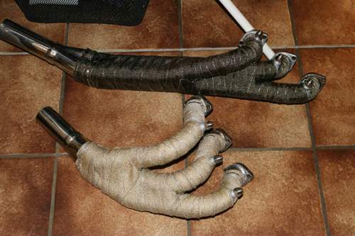

Einen Verteiler mit Fliehkraftverstellung, sofern noch nicht vorhanden, brauchst Du auch noch. Entweder vom MKB EV oder noch besser, vom MKB EG. (Golf 1 GTI 1.6) Letzterer drehte höher und somit hat der Verteiler eine andere Kurve bzw. mehr Frühzündung oben raus. Ich hatte bei mir den Krümmer gewickelt und zusätzlich 2 Hitzebleche angefertigt, die nach rechts und links schräg nach unten gingen. Wenn doch einmal Kraftstoff austritt, kann er seitlich ablaufen. Siehe Bild. Und besorg Dir einen Feuerlöscher. Letzteres macht bei älteren Fahrzeugen generell Sinn. Eine Breitbandlambdasonde schadet auch nicht. Zum ersten tut sich der am Prüfstand leichter, weil ein Lambdaanschluss vorhanden ist und zum zweiten kannst Du während der Fahrt erkennen, wenn was nicht stimmt. Wenn Du es ganz gut machen willst, lässt Du zusätzlich CO Stutzen in jedes Rohr des Fächers schweißen.
Hitzebleche
Beim 1,8L 8V Motor sitzen die Vergaser über dem Krümmer. Man sollte dort ein Hitzschutzblech unter die Vergaser bauen um zu vermeiden, dass das Benzin sich in den Kammern nicht aufheizt. Das passiert schon mal an der Ampel oder im Stau mit der Folge, dass der Motor ausgeht und erst wieder anspringt, wenn die Vergaser abkühlen.
