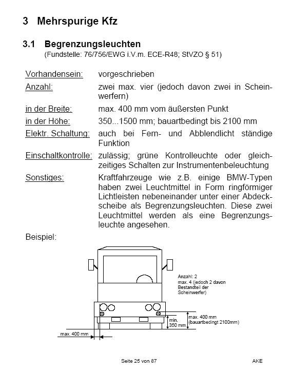

wenn du das gesetz lesen würdest wüssteste das der gesetzgeber 2 standlichter + 2 zusätzliche standlichter erlaubt wenn 2 davon im scheinwerfer sind, also beim golf 2 die standlichter im scheinwerfer plus 2 zusätzliche im blinker. ausserdem haben standlichtblinker die freigabezeichen für standlicht drauf.
zu deinem beispiel mit den angel eye da sieht es der gesetzgeber so das 2 ring ein einem scheinwerfer als ein standlicht gesehen wird
§51 Begrenzungsleuchten, vordere Rückstrahler, Spurhalteleuchten
(1) Kraftfahrzeuge - ausgenommen Krafträder ohne Beiwagen und Kraftfahrzeuge mit einer Breite von weniger als 1000 mm - müssen zur Kenntlichmachung ihrer seitlichen Begrenzung nach vorn mit 2 Begrenzungsleuchten ausgerüstet sein, bei denen der äußerste Punkt der leuchtenden Fläche nicht mehr als 400 mm von der breitesten Stelle des Fahrzeugumrisses entfernt sein darf. Zulässig sind 2 zusätzliche Begrenzungsleuchten, die Bestandteil der Scheinwerfer sein müssen. Beträgt der Abstand des äußersten Punktes der leuchtenden Fläche der Scheinwerfer von den breitesten Stellen des Fahrzeugumrisses nicht mehr als 400 mm, so genügen in die Scheinwerfer eingebaute Begrenzungsleuchten. Das Licht der Begrenzungsleuchten muß weiß sein; es darf nicht blenden. Die Begrenzungsleuchten müssen auch bei Fernlicht und Abblendlicht ständig leuchten. Bei Krafträdern mit Beiwagen muß eine Begrenzungsleuchte auf der äußeren Seite des Beiwagens angebracht sein. Krafträder ohne Beiwagen dürfen im Scheinwerfer eine Leuchte nach Art der Begrenzungsleuchten führen; Satz 5 ist nicht anzuwenden. Begrenzungsleuchten an einachsigen Zug- oder Arbeitsmaschinen sind nicht erforderlich, wenn sie von Fußgängern an Holmen geführt werden oder ihre durch die Bauart bestimmte Höchstgeschwindigkeit 30 km/h nicht übersteigt und der Abstand des äußersten Punktes der leuchtenden Fläche der Scheinwerfer von der breitesten Stelle des Fahrzeugumrisses nicht mehr als 400 mm beträgt
und falls du das noch net kapierst hier die erklärung herausgegebene von tüv, dekra, gtü usw usw
http://www.gothicgirl-666.de/auto/lichttechnik.jpgund hier das ganze teil woraus es stammt
http://www.gothicgirl-666.de/auto/AKE_Licht4303533ce5ecb.pdfWiedermal könnt Ihr nicht sachlich diskutieren, das geht einem echt auf den S... Müsst ihr da immer ausfallend oder beleidigend werden?

Nu haltet doch mal Ruhe! Himeno hat Recht! Es ist vorgeschrieben 2 Standlichter am Fahrzeug zu haben, es dürfen aber auch 4 sein, von denen 2 in den Hauptscheinwerfern sein müssen. Heisst eigentlich nichts anderes, als dass man 2 haben muss, die aber nicht im HSW sein müssen. Also ist doch eher die Tatsache dass die Hersteller sie direkt im HSW verbauen zu überprüfen. Blinker mit Standlichtfunktion sind zugelassen mit Prüfzeichen. Und wenn BMW einen Scheinwerfer mit 3 Ringen baut sind sie es immer noch. Anbauen, leuchten lassen, gute Fahrt!
